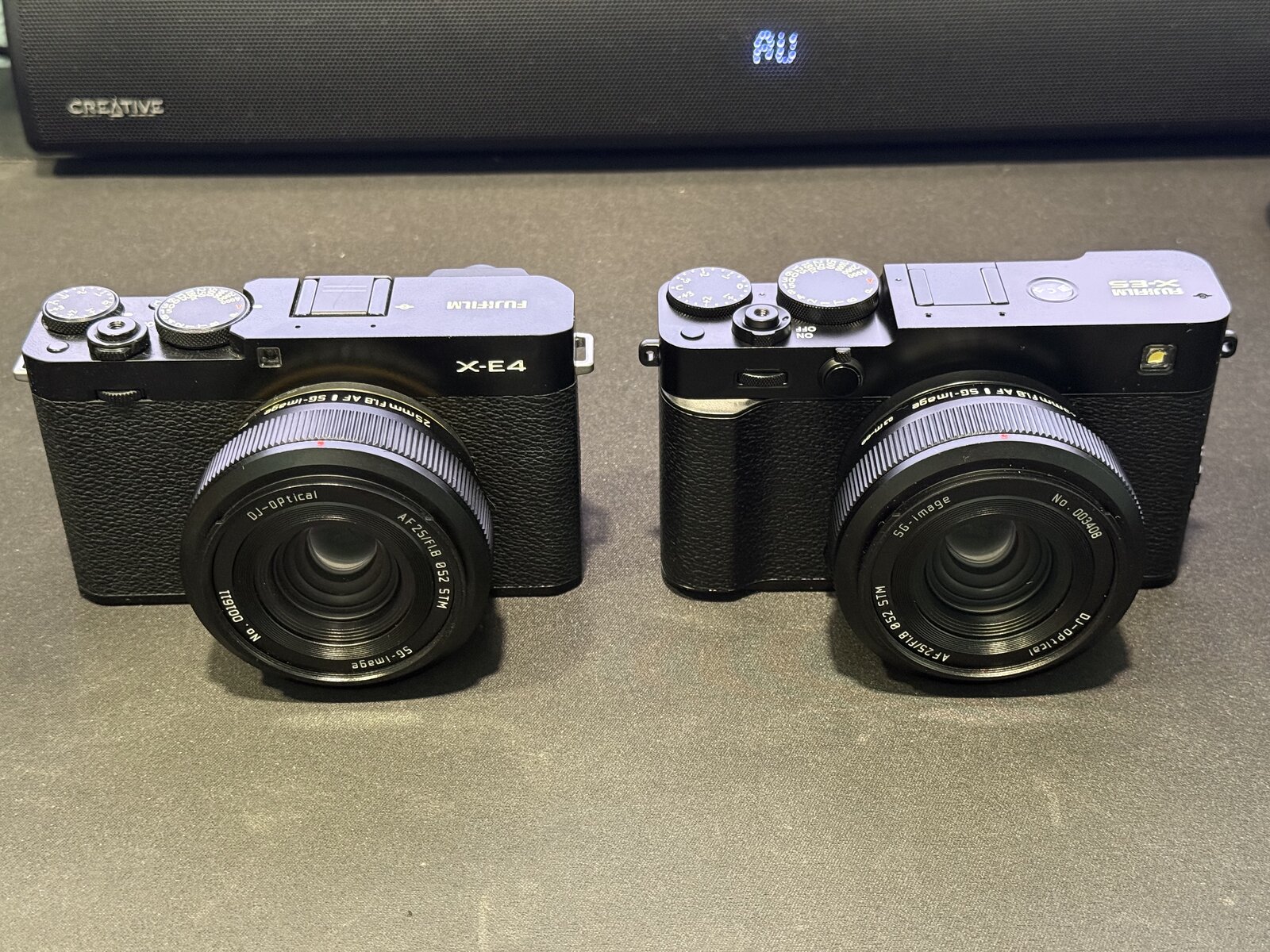

Ha tardado en llegar, pero ya tengo la X-E5 por aquí, y... me gustaría comentar algunas cosas en relación al cambio desde una X-E4
Aprovecho que tengo dos unidades del SG 25mm f/1.8 para igualar la cosa lo más posible.

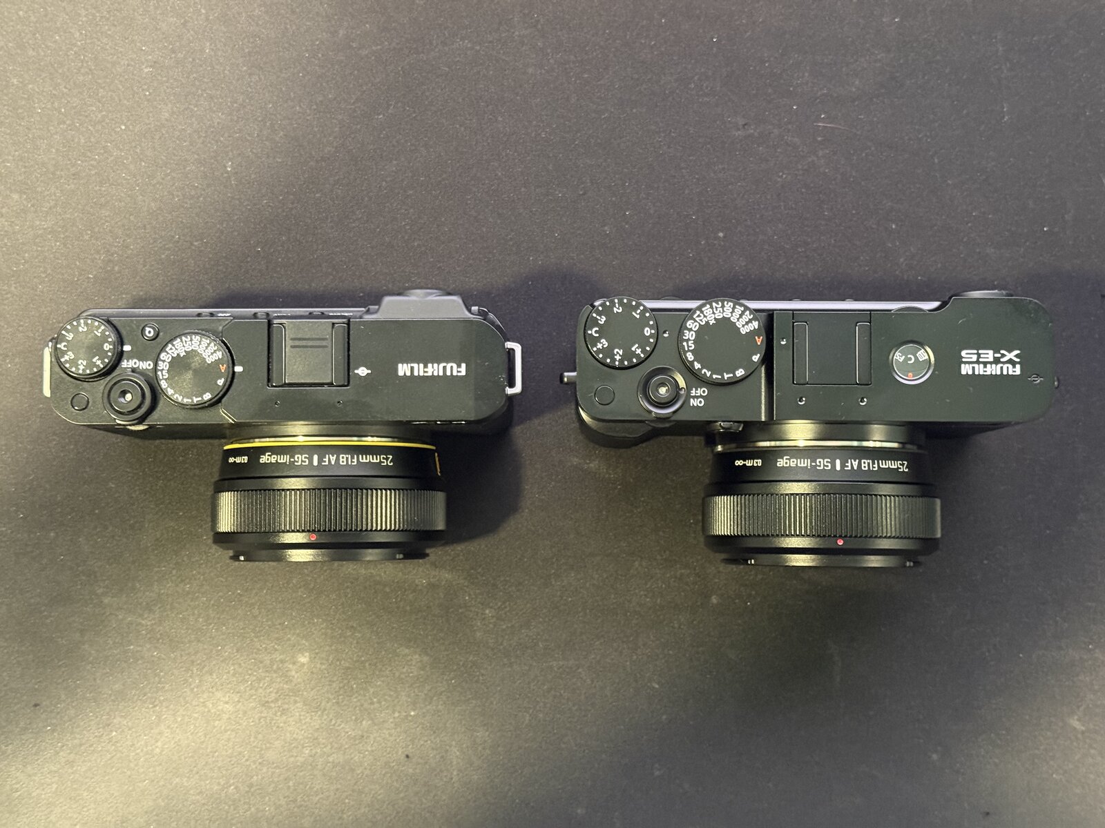

Aquí vemos que la X-E5 ha crecido un poco, no demasiado, pero en la mano sí se nota. Por un lado se agradece el grip, por pequeño que sea ayuda bastante, y personalmente creo que le queda bastante bien.
Vemos que ha engordado, y no sólo físicamente es más gruesa, pesa 80 gramos más, que es como un 25% más de peso. No entiendo que incluyendo la misma batería haya tal aumento de peso. Materiales? Quizás el IBIS? Sea como fuere, en la mano se nota y no para bien.
También, personalmente me sobra MUY MUCHO el dial de recetas que se va a quedar fijo en la C para disimularlo un poco, y también me parece que la línea de diseño ha empeorado vista desde arriba y desde atrás, no así desde delante donde sí me parece más bonita la X-E5.

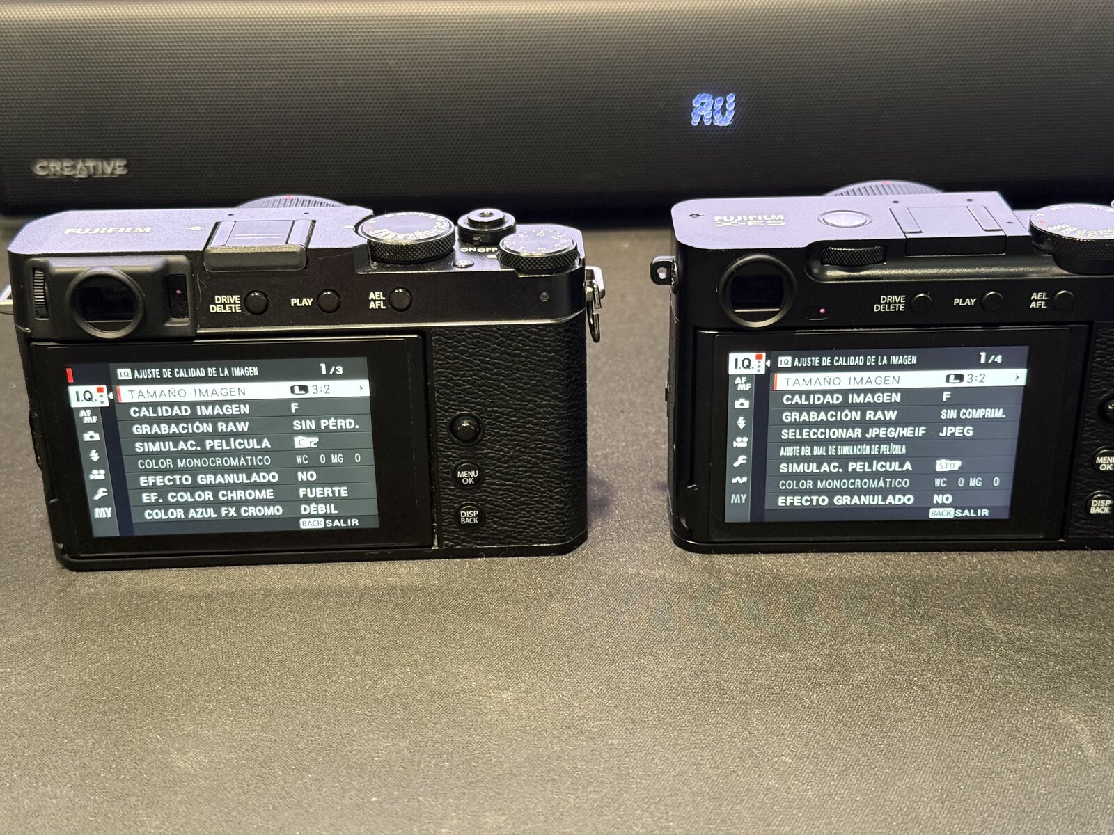

Y aquí es cuando la matan. Quizás no se aprecie demasiado en la foto, pero la pantalla de la X-E5 es de peor resolución que la de la X-E4, y no solo eso: es claramente de peor calidad. Si solo fuese de menor resolución pero manteniendo la calidad del panel pues estaría bien (el anterior era un LCD IPS normalito, el nuevo es un LCD de la peor factoría), se nota un poco en algunos iconos (batería la L, iconografía y algunos textos pequeños) que tiene menor definición, pero el problema gordo es lo mucho que pierde color al verlo desde absolutamente cualquier ángulo que no sea de frente. Algo se puede atisbar en la imagen si miráis la parte derecha de la pantalla cómo se ve más grisácea.

Que la disfrutes por mucho tiempo, pues vaya con la pantallita... siempre que sale un modelo nuevo tendrían que mejorala.

Ahora, una pantalla que no se ve bien a la que no la miras de frente, en 2025, para un producto de más de 1000€ es simplemente injustificable. El coste unitario de una pantalla así es de menos de 2 dólares y no estoy de broma.
