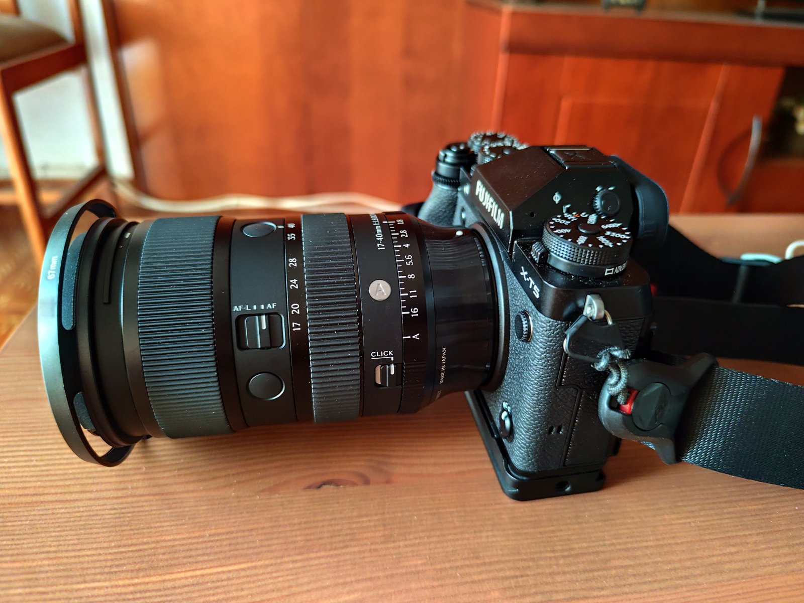

Yo le he puesto un parasol ventilado de 67mm angular (apenas nada) pero suficiente para dejar casi 2cm entre el borde del parasol y la lente frontal. No le queda mal, algo se reflejo quita y hay cierta distancia que lo protege de las zarpas y golpes. Cuando vuelva de un viaje de curro, le hago una foto, para que veáis como queda. En el 55-200 tengo puesto uno igual más cerrado y me va bien.

Me auto-respondo sobre el parasol
Pues lo siento compañero, a mi no me gusta nada.
He llevado estos ventilados con el 23mmF2 y 35mmF2, pero al ser bastante más pequeños sí que me gustaban puestos.
Y viendo como es el original, este, en su función de parasol, no creo que sea efectivo, quizás un poco, pero eso, poco.
A mi si me gusta estéticamente, aunque sea menos parasol.... porque es mejor que no llevarlo.

Veo que usas una correa de cuello Peak Design ancha. ¿Cómo se siente el conjunto paseando un buen rato? Descompensado, más o menos cómodo...
Y otra cosa que no me gusta nada es llevar tanto peso al cuello, aprecio mucho mis cervicales ;)
El otro día lo llevé colgado toda la mañana y bien, es un poco menos pesado que el Fujinon 16-55 MkI. Yo la llevo cruzada y con el enganche de abajo (tumbado se mueve menos) cuando lo llevo mucho rato encima (tengo las tres lentejas puestas).
