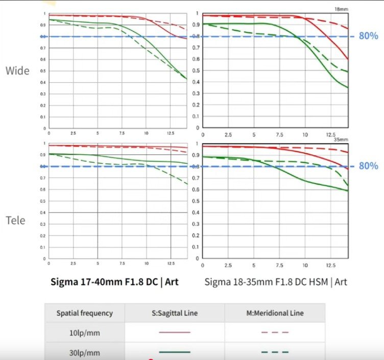

Como siempre llego tarde al hilo. Estoy seguro que compraré este Sigma… a priori lo de tener una lente a 1.8 que cubra unos 18, 23, 35 por un precio más barato que si comprásemos dos fujicrones nuevos es algo magnifico. Supongo que de aquí a Reyes habrán mejorado el firmware o habrá suficientes unidades en activo para confirmar si vale la pena o no.
¿Es mejor, igual o peor que el Sigma 18-35mm f1.8?
No he visto ninguna comparativa pero sí los MTF, que ya se que solo explican una parte de las características de un objetivo.
En general el antiguo no empeora mucho en tangencial pero sí más en sagital.
En contraste (10 lp/mm) en el centro están a la par pero el nuevo es mejor hacia los márgenes.
En resolución (30 lp/mm) también es superior en general.
Pero no parece que sean grandes diferencias en el mundo real.
