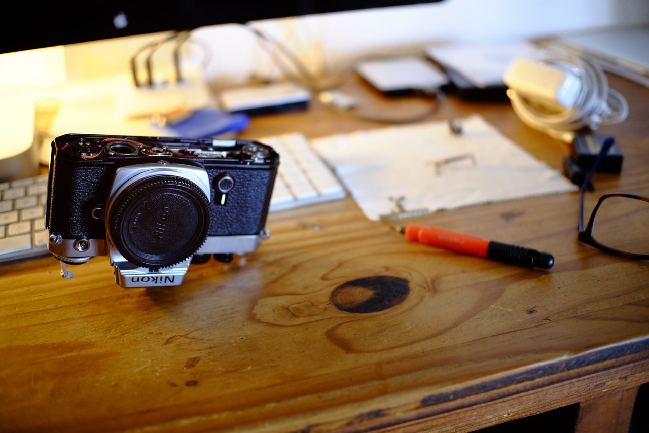

Yo tengo una FE que no funcionaba y depués de enviarla a un SAT de confianza decidí dejarla como decoración por no gastarme lo que me presupuestaron entonces.

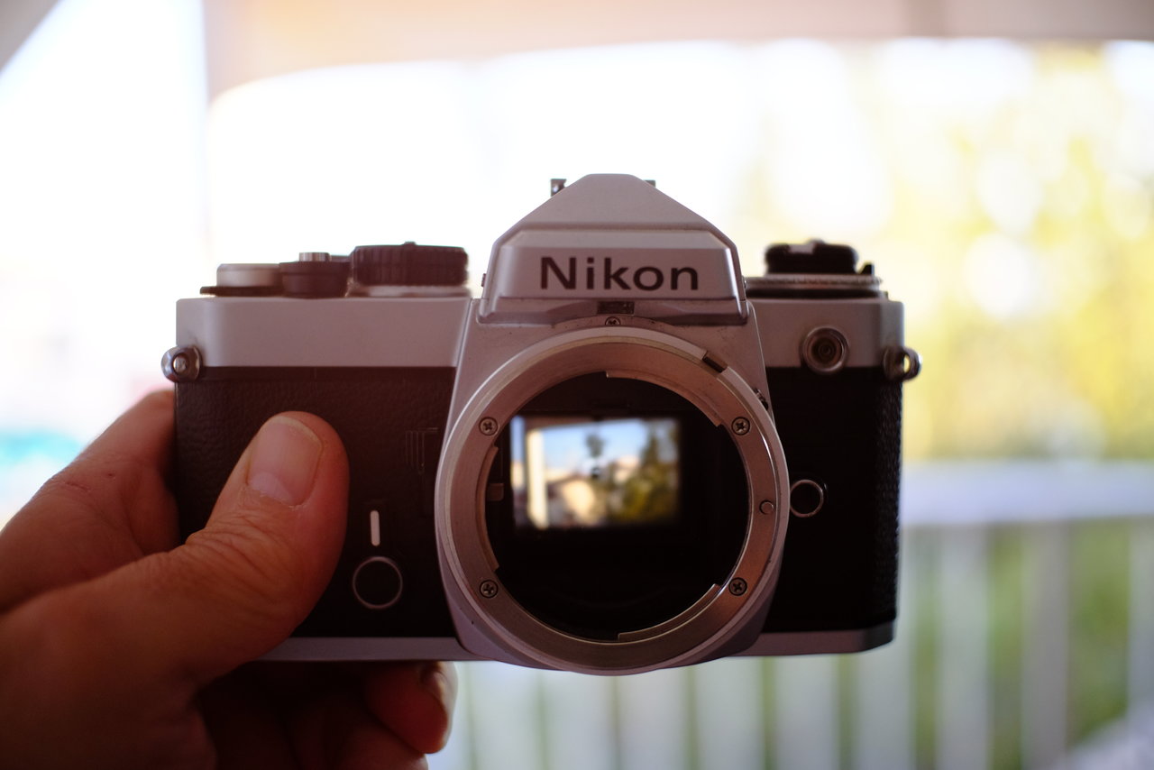

Esta tarde de sábado, después de muchos días dándole vueltas al asunto y de ver el precio de las cámaras de segunda mano, he decidido abrirle las tripas a la FE.
La cámara debido a la ostia que se dio solo funciona en M90 y para mí desgracia no cargaba la película.
Después de un rato y un tutorial de youtube la ha vuelto a resucitar y ya me carga la película y dispara.
Durante varios años ha estado acumulando polvo en un rincon y ahora le he dado una limpieza externa y le he sacado la pantalla de enfoque y limpiado espejo y prisma por dentro.
La cámara ahora está operativa (en M90) y prisma, espejo y pantalla de enfoque limpios también, solo me falta ponerle pilas y ver si expone ya que ahora la aguja de la expo no se mueve.
Bueno solo me queda ponerle pilas y comprarle un objetivo baratico tipo 50mm 1.8 y a ver si me funciona.

Pues si, mi deseo es volver a salir con ella. Ya le hice bastantes fotos en su día y siempre me ha gustado las sensaciones que me daba ala disparar con ella.
El problema con el que me encuentro es cómo demonios exponer las fotos en modo M90, es decir como sabré en ese modo mecánico que la foto este bien expuesta.
Hay alguien que me lo pueda explicar?
