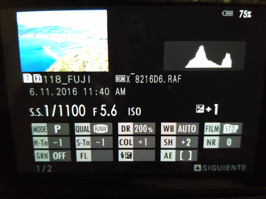

Estos son los parametros que utilizé para esa toma en concreto
Se aprecia el tema que comenté anteriormente, la nitidez la tengo en +2, la recuperacion se sombras y luces en -1,
Siempre prefiero salvaguardar las sombras y las luces, a contrastar siempre estas a tiempo, pero si te meriendas las luces o las sombras, ya no hay quien las recupere (Hablando de JPG)
La saturacion de color esta en +1, Cuestion de gustos,
Hare pruebas en alguna toma similar a menos nitidez,
Con los reveladores de RAF, conforme vas subiendo el enfoque, (Nitidez) van apareciendo esos efectos que estamos tratando en este hilo
Un saludo.
