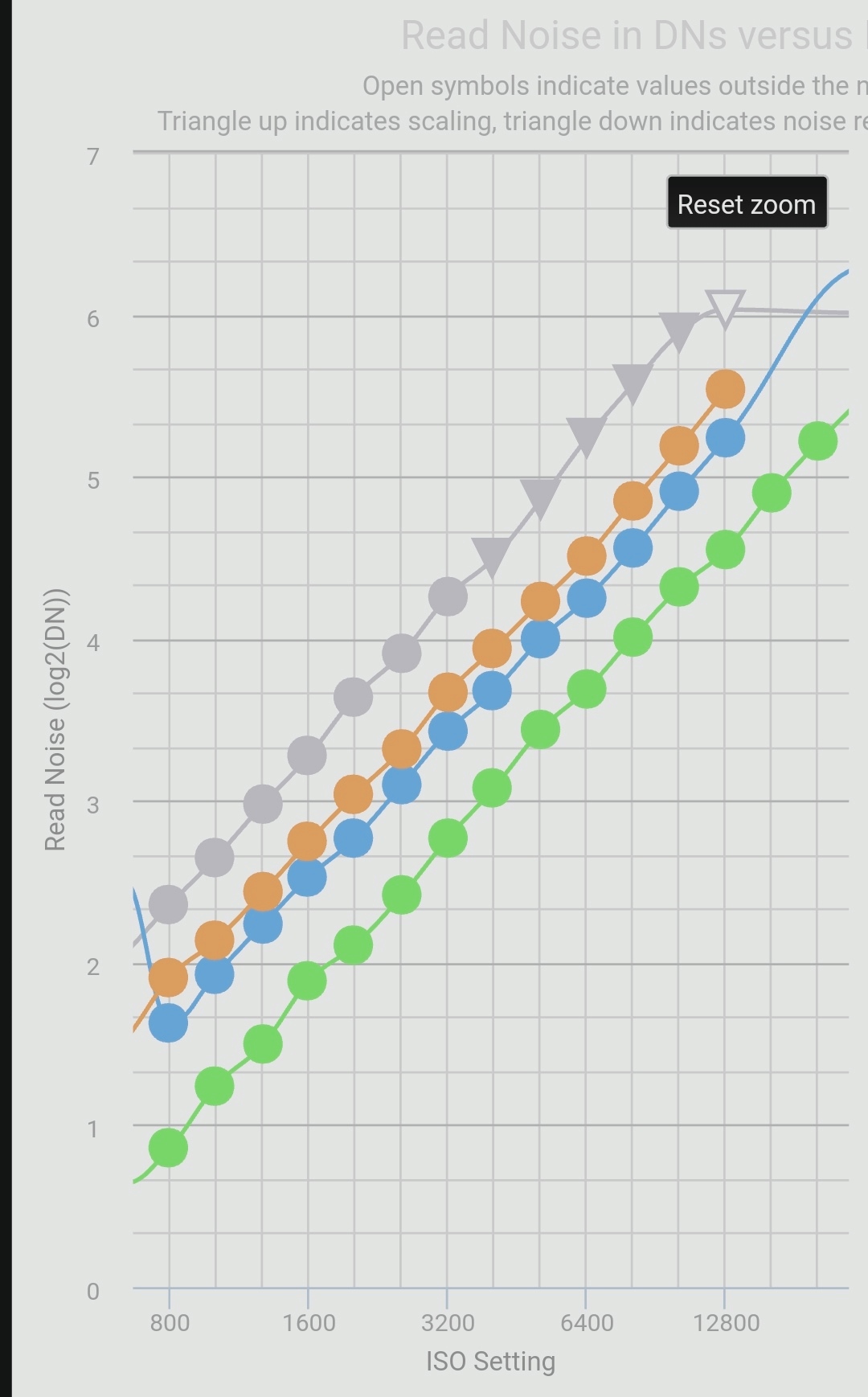

X-T2 vs X-T4 vs X-H2 vs A7III
Por ese orden en la gráfica, de mayor a menor ruido.

Muy interesante! gracias
Entonces entiendo que la mejora en ruido de la X-T2 a la X-H2 es incluso mayor que lo que supondría pasarse de esta nueva X-H2 a una FF como la A7III. Si a esto sumamos el IBIS pues debería notar una mejora importante. Seguiré atento a la nueva X-T5 y ahorrando
Lo mismo. Mejoras 2 puntos de X-T2 a X-H2 pero es que a su vez mejoras otros 2 puntos de X-H2 a la vetusta a7III.

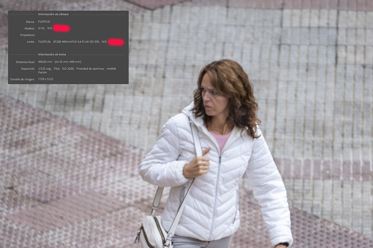

Tenia ganas de probar la X H2 con el Fuji 100-400, ha hecho mal tiempo pero como tenias ganas lo he hecho desde casa.
Lo primero que noto es que el agarre es muy bueno ( Igual que con la X H1 ) aunque al ser la cámara un poco más ancha 5mm le da un poquito más de agarre.​
El siguiente tema es la rapidez de foco a 400mm enfocado a un sujeto cercano y después a uno lejano la respuesta es muy buena​
La estabilización también es estupenda a 400 mm, por lo que a 100mm se comporta mucho mejor.​
El reconocimiento de cara funciona muy bien e incluso el de ojo, pero claro el sujeto esta a 100 metros y claro son condiciones extremas, pero si deja de reconocer el ojo reconoce la cara.​
El día es muy oscuro con lo cual tuve que tirar de ISO ( 3.200 ) por lo menos para tener velocidades ente 1/100 y 1/180 que tirando a 400mm es una velocidad muy ajustada. Con lo cual el ruido que es acusado, lo he tenido que tratar; por hacerlo rápido lo he hecho en Camara RAW.
Aquí os dejo las tomas que he hecho.

Solo un apunte sobre este grafico que creo que se ha usado, el de "Read Noise in DNs versus ISO settings". Si es este, podéis ver que en la parte inferior de la imagen dice que no es adecuado para comparar modelos de cámara. Traducido:
"Estos valores brutos no son apropiados para comparar modelos de cámara porque no están ajustados por ganancia o área
La forma de la curva puede decirle algo sobre el circuito amplificador de la cámara. "
Esto puede verse agregando al gráfico una Fuji GFX 100 y una modesta Nikon 3400 APSC. La primera mostraría la gráfica "peor" y la Nikon sería "mejor" que todas.
Este gráfico es útil para conocer el comportamiento de la cámara según se sube el ISO. Por ejemplo un escalón hacia abajo (un caída de ruido) en un determinado ISO informa de que probablemente se activó la doble ganancia. Por ejemplo en la H2 se ve que activa esta ganancia dual después de ISO 400 y también se ve que aplica una reducción de ruido en ISO's altos.
Para comparaciones entre cámaras, lo mejor sería leer los gráficos y las tablas del primer gráfico "Photographic Dynamic Range versus ISO Setting".
Según estos datos, comparada con la T4, la H2 tiene un ISO base mejor de entre 1/4 y 1/3 de paso, (casi de 3/4 respecto a una T2) y es similar en ISO alto. Por lo que se ve el sensor de la H2 ha resuelto muy bien el incremento de resolución. Con todo no hay que olvidar que estos gráficos "Photographic Dynamic Range versus ISO Setting" están normalizados para un mismo tamaño de salida (impresión de 10x15 pulgadas), por lo que el sensor de mayor resolución puede verse algo peor al ampliado al 100 %.
Comparando con cámaras FF como la Sony 7IV (o al III), la diferencia en RD es cerca de un paso a favor de estas últimas.
Saludos !

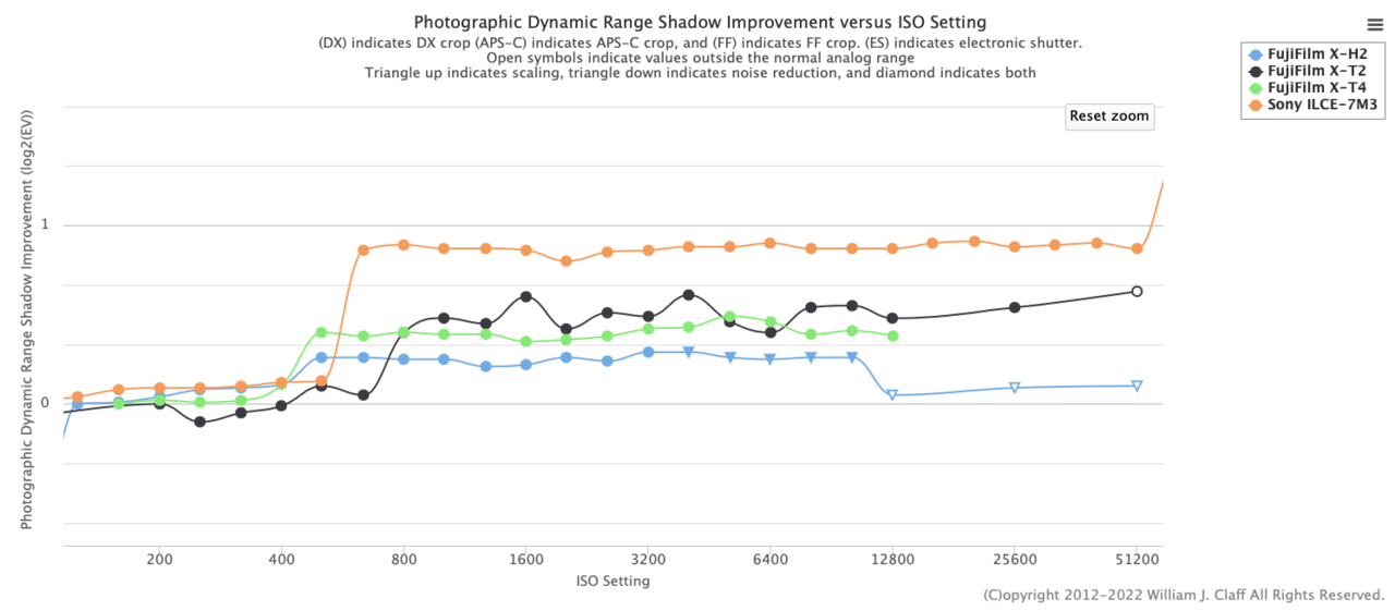

Bueno, este gráfico es interesante pero me temo que tampoco es adecuado para comparativas.
Según se desprende de las explicaciones del propio autor, el propósito del grafico "Photographic Dynamic Range Shadow Improvement versus ISO Setting" es mostrar el comportamiento del sensor (de la cámara) comparado con su comportamiento esperado si fuera ISO invariante.
Un gráfico más "alto" aquí significa menor invariancia. La utilidad de este gráfico es (como dice su autor) "Para aquellos que disparan sin procesar, puede ser útil saber cuándo aumentar el ISO en la cámara tiene poca o ninguna ventaja sobre la aplicación de ganancia digital en el posprocesamiento". Se puede leer así en la página de explicación del grafico donde al final hay un gráfico de ejemplo que ayuda a entenderlo:
https://www.photonstophotos.net/Gen...ographic_Dynamic_Range_Shadow_Improvement.htm
Pero no tiene sentido usar este grafico para comparar el PDR de diferentes cámaras porque cada uno es relativo a su propio PDR que se sitúa como valor 0 a ISO base 100 del gráfico. Y a partir de ahí representa para cada punto de datos la diferencia entre el valor de recuperación de sombras resultante de subir el ISO en la cámara o de no hacerlo y levantar las sombras después en la edición.
Un ejemplo claro de que no tiene sentido usar este gráfico para comparaciones entre cámaras es que un teléfono Galaxy sería "mejor" que toda una Sony A1 :
https://www.photonstophotos.net/Charts/PDR_Shadow.htm#Samsung Galaxy S7(IMX260),Sony ILCE-1
Lo que puede leerse de este gráfico es que con la A1 da lo mismo tirar a ISO 100 y levantar las sombras 1 o 2 pasos en la edición que subir el ISO a 200 o 400 para tirar la foto y no levantarlas después. Mientras que con ese móvil será mejor, casi en 1 paso, subir el ISO al tirar la foto que levantar sombras después. Pero lo que evidentemente no puede leerse de este gráfico es que a ISO 200 el móvil tiene un PDR mejor en 1 paso que el la cámara A1.
Saludos !

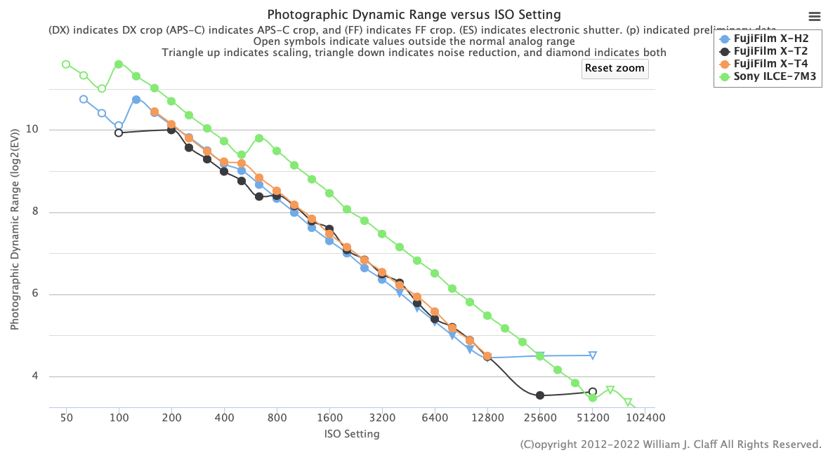

Entonces, ¿cuál es el gráfico más apropiado para justificarle a la parienta la compra de esta X-H2?
Bueno según el "Photographic Dynamic Range versus ISO Setting" ahora mismo no hay ninguna otra cámara APSC que se acerque a esa combinación de resolución (tiene la más alta) y RD a ISO base (está entre las mejores).
Saludos !
Si añades a esa última gráfica la curva de la H-2S, verás que sus valores se montan +/- con el resto de modelos con sensor aps-c por lo que parece que se entiende que el tamaño de sensor comienza a ser el cuello de botella hacia unas mejores prestaciones.
