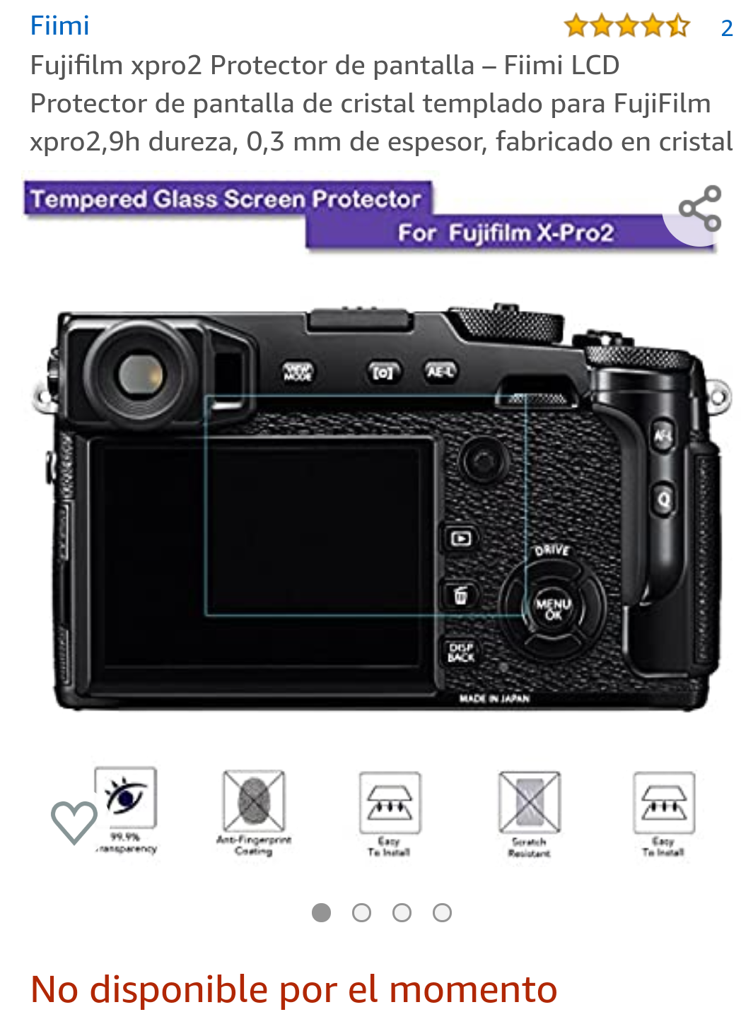

Yo le puse esta a la Xpro2 en el 2017, hasta hoy sin una burbuja ni arañazo de importancia.
Yo se la puse porque si la llevas del cuello, con los botones de la camisa/chaqueta, cremalleras etc.... siempre existe la posibilidad de arañarla, y ya no te digo golpearla.
Busca si tienen para la tuya de esta marca, ha mi me ha salido buenísima, la acabo de buscar en el historial de Amazon.
