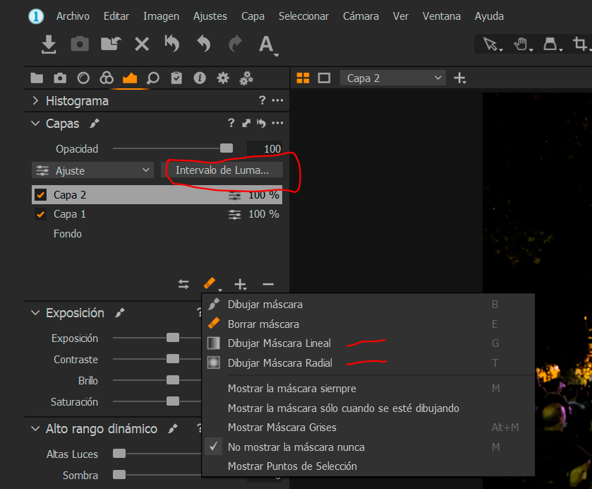

Puedes utilizar una capa en donde ya puede hacer una máscara, bien libremente pintando con el pincel o bien aplicando mascara/filtro graduado lineal o radial. Modificando el radial puedes tener una mascara ovalada.
Incluso puedes hacer la selección para aplicar la mascara por colores o por luminosidad (al igual que las mascaras de luminosidad de PS)
Y toda modificación que hagas teniendo seleccionada la capa, solo afectará a la zona marcada.
En capture se puede hacer sin problemas.
34566

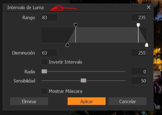

Además tiene esta opciín que es fabulosa, para que una vez que has elegido la zona de la capa la puedas perfeccionar intervalos de luminosidad.
34573

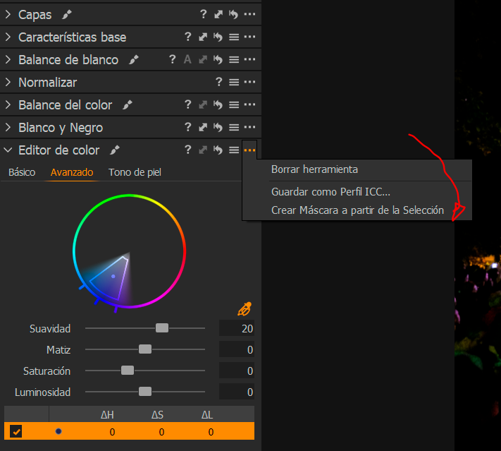

Y además puedes crear mascaras para selecciones de colores:
34574
