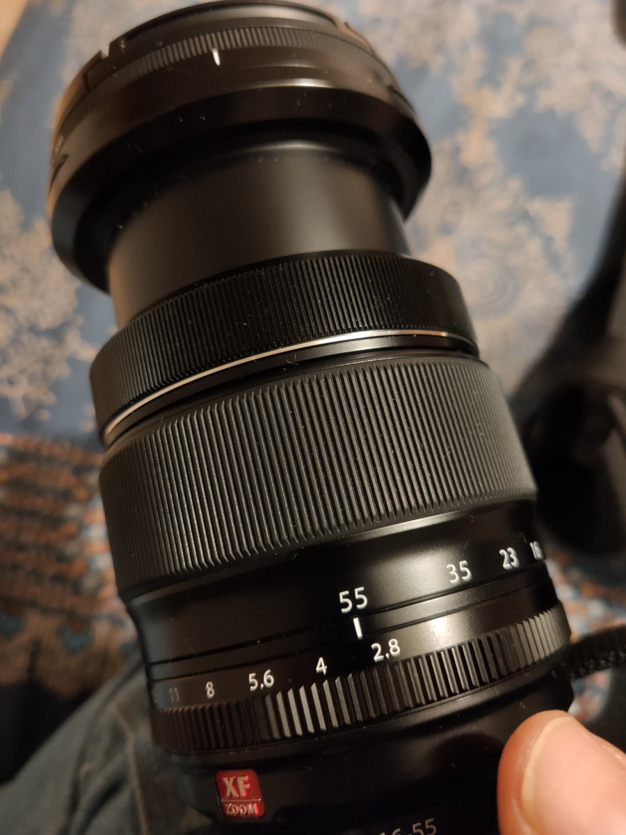

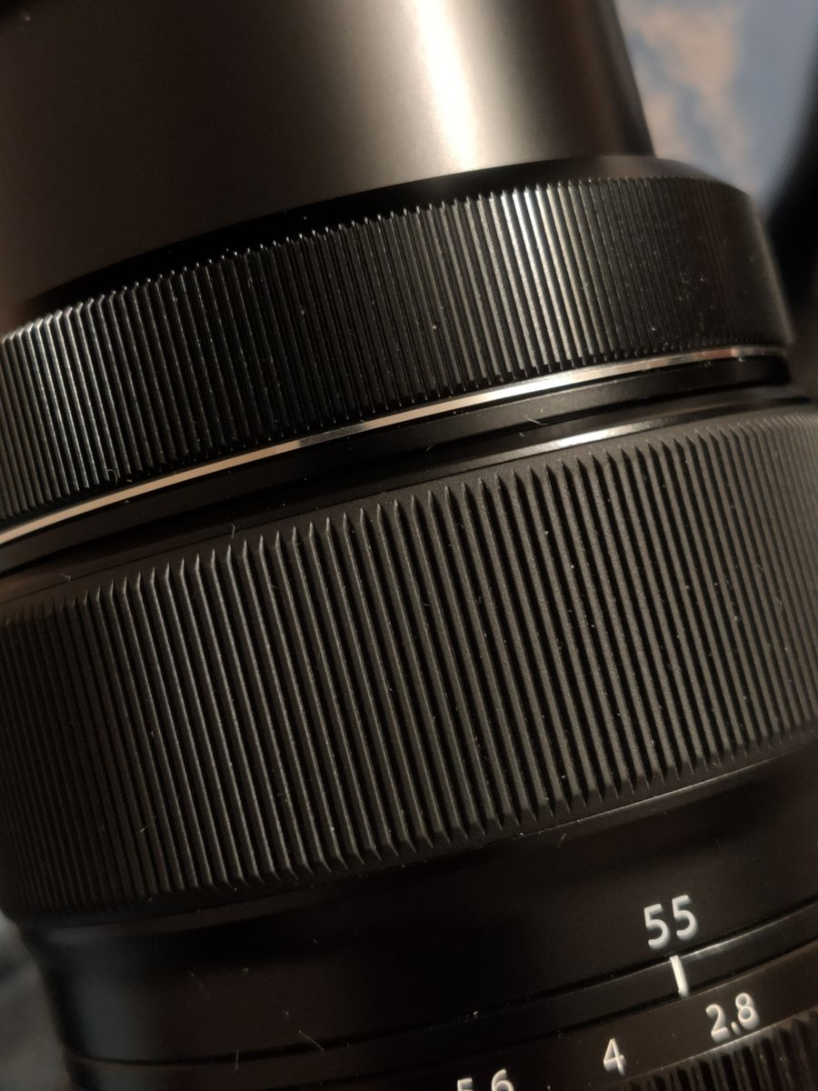

Al final, quité la goma y le apliqué WD-40. El resultado no es malo. Sigo teniendo la sensación de que está un pelín pegajosa pero nada que ver con lo de antes.
Lo que no entiendo como un objetivo de esta calidad, sin apenas uso y bien guardado se haya puesto pegajoso.
Es raro si. Algún defecto de fabricación? Yo cuando he visto ese tipo de problemas ha sido en ópticas con más de 20 años. Y si, el aceite lo arregla pero como poner gomas nuevas nada.

Hola!
El objetivo está como nuevo y funciona a las mil maravillas. Lo único ha sido la sorpresa de la goma. Tengo otros Fujinon más económicos y no he tenido problemas con ellos.

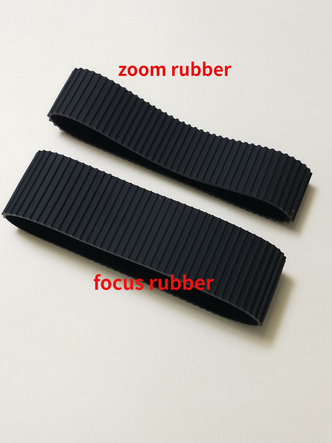

Hola,
Alguien sabe a cuanto venden la goma del zoom del 16-55 a día de hoy o si se puede conseguir por otros medios (Aliexpress, ebay,...) a un precio más económico?
Muchas gracias.
acabo de recibir una de aliexpres que me a costado 7'75 euros. aun que ponga que es para el 18-35 en el 16-55 ajusta perfectamente. en el anuncio salen estas dos fotos. si escojes la que solo tiene la goma de abajo te mandan la del zoom y cuesta 7`75. i los portes gratis. an tardado 18 dias,
Que maravilla, yo pagué 20 por el mío al SAT de Fuji, pon el enlace de AliExpress por si alguien lo necesitase en el futuro.
