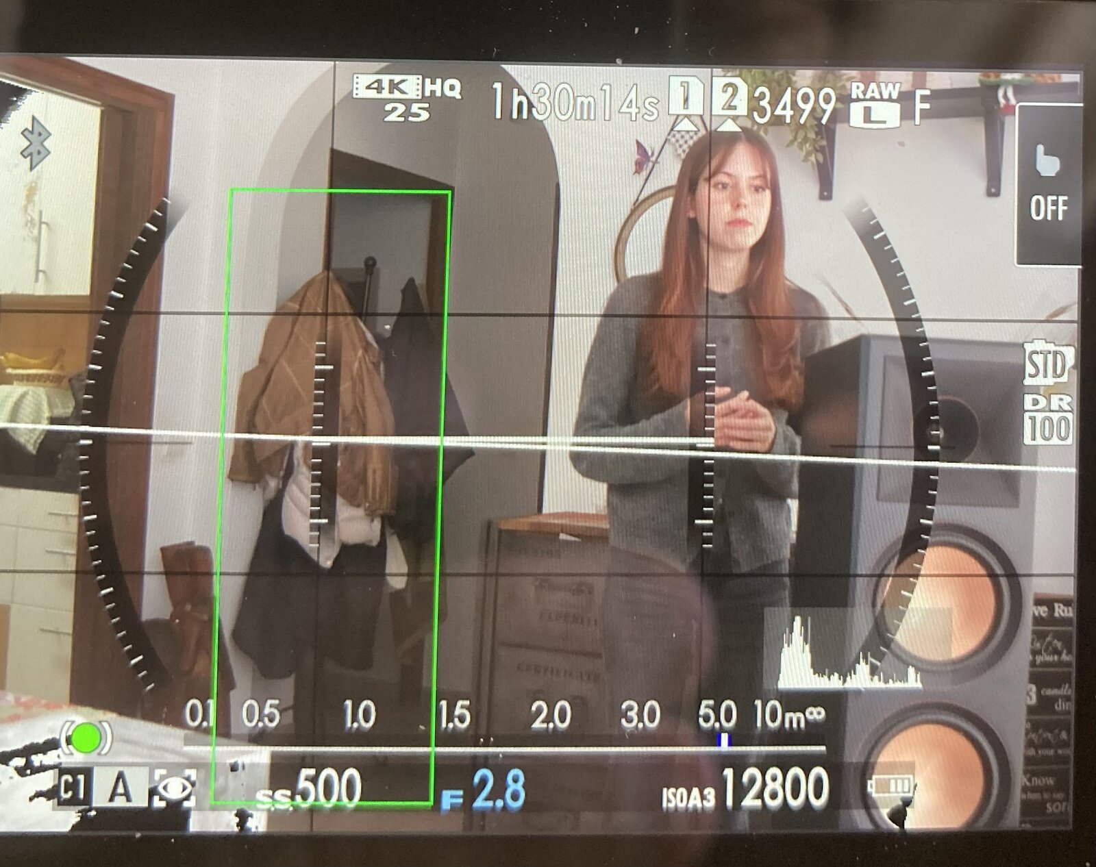

En la primera foto, confunde un perchero con una persona (en esto puede que socanicon hile más fino). La activación de ojos/caras no solamente reconoce ojos y caras, sino, por este orden, ojos, caras, cabezas, cuerpos.
Como la zona está sobre el perchero, solamente sugiere el enfoque en él.

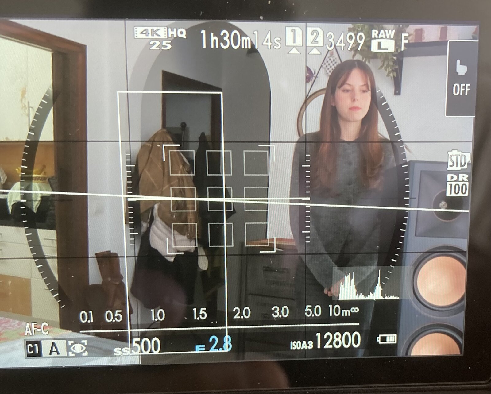

En la foto 2, pulsado el AF-ON, fija en él el enfoque, el rectángulo se vuelve verde y pasa a seguirlo por todo el encuadre, hasta que lo pierde o se sale del encuadre. En este punto, la habilidad del indio, aplicando incluso otras técnicas, no solo dejando que la cámara lo haga todo, es fundamental para volver a seguir y enfocar el sujeto de nuevo.
Aunque haya ojos y cara reconocible, al estar fuera de la zona, no los sugiere para enfocar.

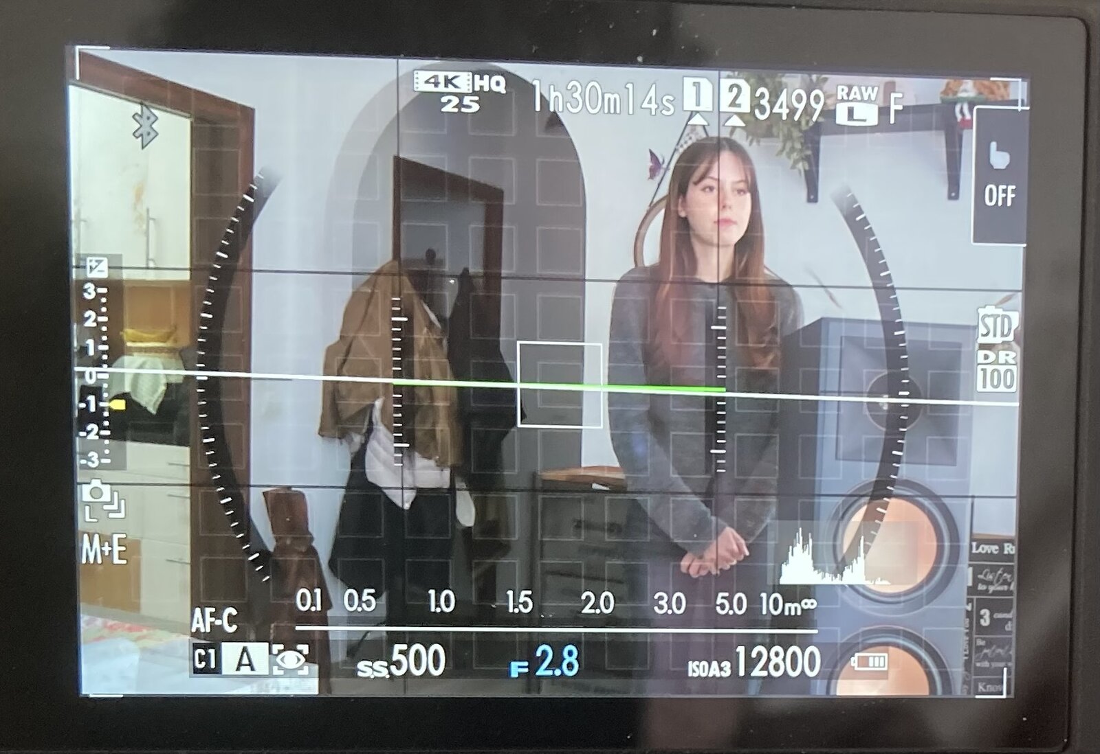

- AF-C en modo amplio/seguimiento con detección de ojos/caras activado. Aquí muestra un cuadro blanco (yo lo tengo en el centro, pero con el joystick lo podemos desplazar por el encuadre). Si el cuadro blanco se pasa por encima de un sujeto reconocible, pasa a sugerirte que lo enfoques mostrándote el cuadradito sobre el ojo, un cuadrado sobre la cara/cabeza o un rectángulo sobre el cuerpo. Incluso, si el cuadro blanco lo ponemos encima del cuerpo de una persona (no directamente en la cara) y la detecta, te sugerirá enfocar a su ojo, ha identificado el sujeto y, como da prioridad al enfoque al ojo, es el que te sugiere para ser enfocado.
En la primera foto, como detrás del cuadro blanco no reconoce ninguna persona, no sugiere nada. Si pulsamos el AF-ON en este estado, enfocará lo que haya en el centro del cuadro blanco aunque no lo reconozca.
En la segunda foto, el cuadro blanco sobre una persona y la sugerencia de enfoque al ojo (cuadradito de color blanco) de esa persona.
Si pulsamos el AF-ON para fijar el enfoque en el ojo sugerido, el cuadradito se vuelve verde (mientras mantengamos pulsado el AF-ON) y pasa a seguirlo por todo en encuadre, cambiando a enfoque a la cara/cabeza o cuerpo (y vuelta al ojo) si puede seguir identificándolo a pesar de su movimiento, hasta que lo pierde o se sale del encuadre, aquí el indio tiene que volver a movilizar sus neuronas para volver a fijar el foco en el sujeto que le interesa.
