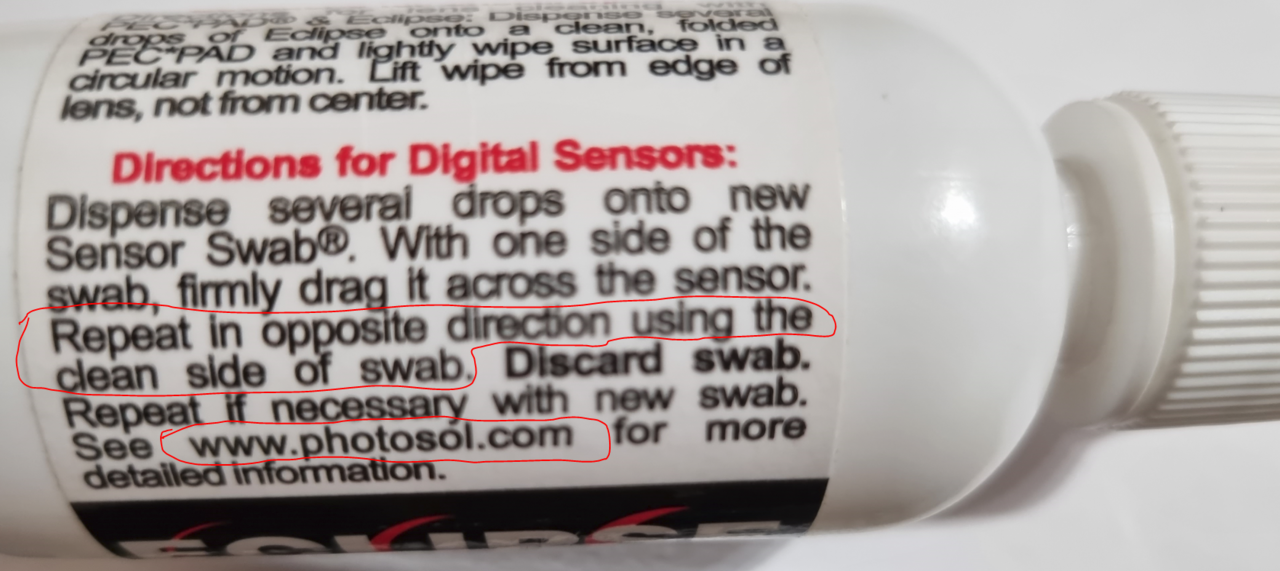

Estos son los que yo utilizo, desde hace mucho tiempo. Sensor Cleaning for DSLR and Mirrorless Cameras | Sensor Swab®, Cinema Sensor Cleaning – digital sensor cleaning, sensor cleaning fluids
Como decía, tengo amigos que utilizan otras marcas y van también bien.
