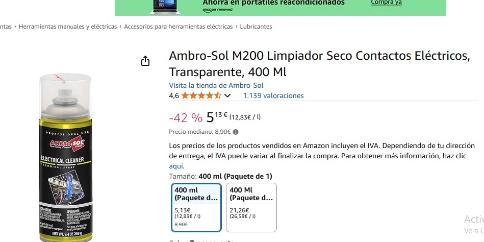

En caso de tener que usarla por necesidad siempre puedes recurrir a quitar y poner la batería para encender y apagar la cámara, el problema es que si tienes configuraciones cada vez se retean a valores de fábrica
Bueno, voy a comprar un spray y una batería y voy a probar a ver si se soluciona. Ya os contaré que tal. Muchas gracias por vuestros consejos una vez mas.
