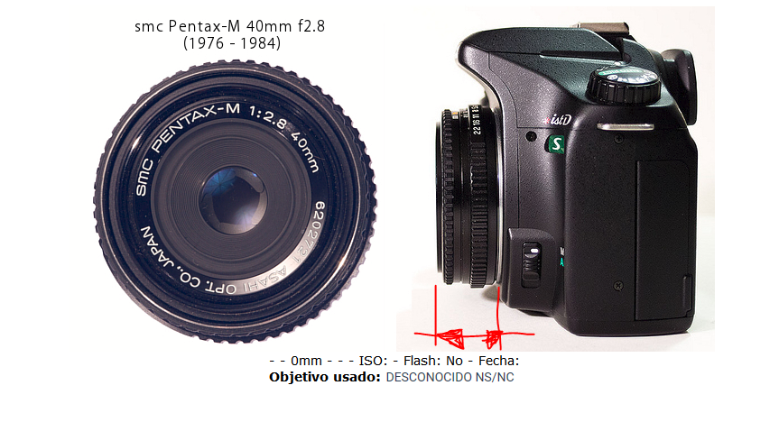

que quiere decir de tipo “pancake.
Esta palabra se utiliza para los objetivos que son muy estrechos comparados con otros de su misma focal.
Por ejemplo un caso extremo:
Ver el adjunto 19605
Pancake; galleta plana
Denominan pancake, a fotos los objetivos de construcción mínima, suelen ser como muy pocas lentes, muy cortos, poco luminosos, adolecen de viñeteo y menor definición de las esquinas. Suelen ser baratos de construir y cómo he indicado antes de pequeño tamaño. Su distancia focal está, en lo que denominamos "focal normal", entre 35 y 60mm FF.

Yo no me atrevería a decir tanto. Y en general lo que dice @guijaferroviario era así para cámaras reflex. Por lo que tengo entendido (pero la verdad es que no tengo ni pajolera idea del tema) hay tres cosas que limitan la posibilidad de conseguir una lente tipo pancake, y son la distancia focal , el tamaño de la imagen a proyectar y la distancia de registro. Esto es lo que posibilita que en MFT nos encontremos con ejemplos como el lumix 14 2,5 o el 20 1,7 que serían imposibles en una reflex FF.
Pues ahora voy a empezar a poner pegas a los ejemplos más extremos de los que comentas :p. El 9mm de olympus es en realidad una tapa más que un objetivo, carece de diafragma, cuenta con un sistema de enfoque propio de una cámara de juguete como la Holga y los resusltados se parecen más a los de una estenopeica que a otra cosa. Los pentax 21 y 70, hacen un poco de trampa, porque según la distancia de enfoque la lente se extiende y llega a duplicar la dimensión del objetivo.
Los zooms compactos que comentas son un caso similar, en realidad sólo son planos cuando están apagados, en cuanto los enciendes o pones en posición de funcionamiento se extienden hasta una dimensión normal ( exactamente igual que con los zooms de las cámaras compactas).
Los casos más extremos de los que quedan son el sony 16, samsung 16, lumix 14 y fuji 18 estos se escapan un poco del rango ya que son 24 y 28 mm equivalentes, todos son diseños específicos para cámaras sin espejo, en las que por un lado se reduce a menos de la mitad la distancia de registro y por otro se crea mayor interés comercial en este tipo de lentes dado el pequeño tamaño que en principio vendían estas cámaras. Existir existen, pero en mi opinión cualquiera de ellos rebasa el límite en el que el compromiso tamaño calidad que supone un pancake deja de ser asumible. Cosa que no pasa con el lumix 20 1,7 o fujinon 27 2,8, en los que la calidad general es más que aceptable y que curiosamente se mantienen en una focal normal.
Voigtlanther cuanta con un par de ejemplos totalmente fuera del rango, 20 y un 28, que además son para reflex de formato completo (creo que son únicos en su especie). Y ya para montura M podemos encontrar auténticas miniaturas como el 21 del link o los super wide heliar 12 y 15, que si bien es discutible si considerarlos pancake, su tamaño es realmente compacto para su focal.
