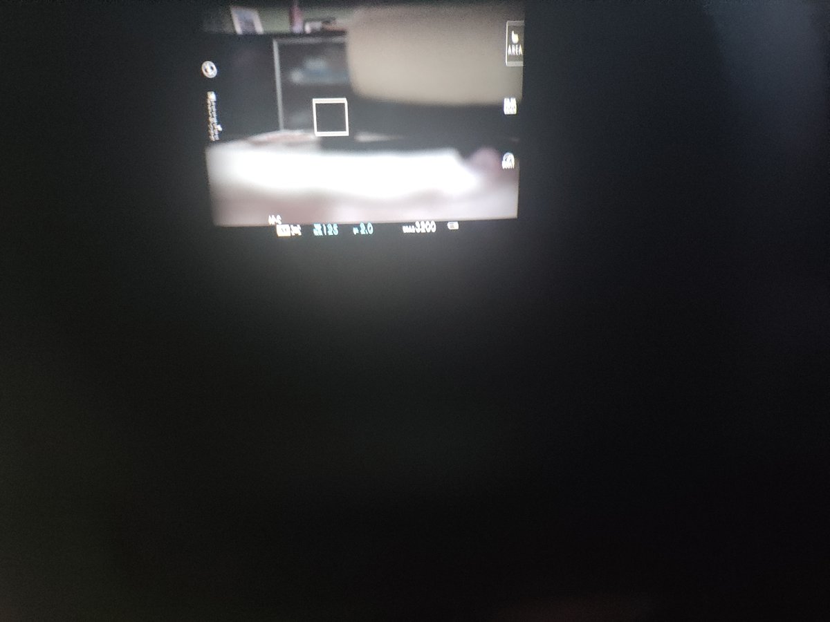

Buenas a tod@s, me pasan cosas raras con la X100V y nose si es sólo mi unidad o todas.
1- No se porqué motivo, teniendo activado en la pantalla el toque en AF, a veces lo coge durante unos minutos, y al rato deja de funcionar como si yo lo hubiese desactivado a través del menú. A los días o al rato, vuelve a funcionar solo, parece que hace como un pre enfoque mientras funciona el AF en toque de pantalla.
2- en el LCD pone que está activo el AF pero en cambio si miro por el visor me pone ÁREA.
Creo q todo viene a raíz de esto segundo. Puede ser? Adjunto fotos para que me entendais mejor.

Creo q en el punto 1 me he explicado fatal.
Desde que tengo la Cámara (1 mes o Así) en sólo dos ocasiones me ha funcionado el toque en la pantalla para el AF. Las veces que me ha dejado de funcionar o me ha funcionando, ha sido sólo, es decir, sin tocarlo a través de la configuración de la Cámara, de pronto se activa sólo y empieza a funcionar cuando tocó la pantalla.
