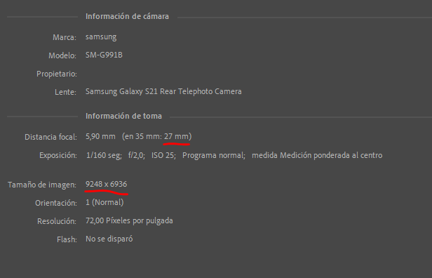

Ahora bien mi Samsung S21 ya tiene un objetivo de 5,90 mm de longitud focal ( Equivalente en 35mm a un 27mm ) y el ancho del teléfono 7,9mm ( de aquí hay que restar el ancho de la pantalla, el grosor del sensor y el de la carcasa trasera ) y tiene una longitud focal 27mm.
No sé pero creo que pasar de 27mm a 35mm es totalmente factible, aunque no sepa como lo hacen jeje
Ya el Samsung S21 Ultra, monta en un sensor de 1/1,33" una lente equivalente a 23mm

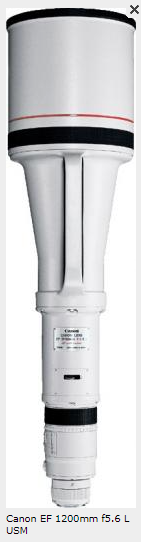

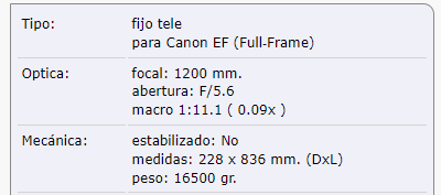

Llendonos a lado de los teles en FF, el nuevo Canon 1200mm ha reducido la longitud en 30 cm ( Como un 30% ) respecto al antiguo y solo mide 836mm para una longitud focal de 1200mm. ¿ Como lo hacen...?
Creo erróneo asociar longitud focal y longitud física de un determinado objetivo. Mis conocimientos de óptica son casi nulos pero por lo que he leído, los móviles podrían usar un diseño retro foco y pasarse por el forro lo del telecentrismo.
