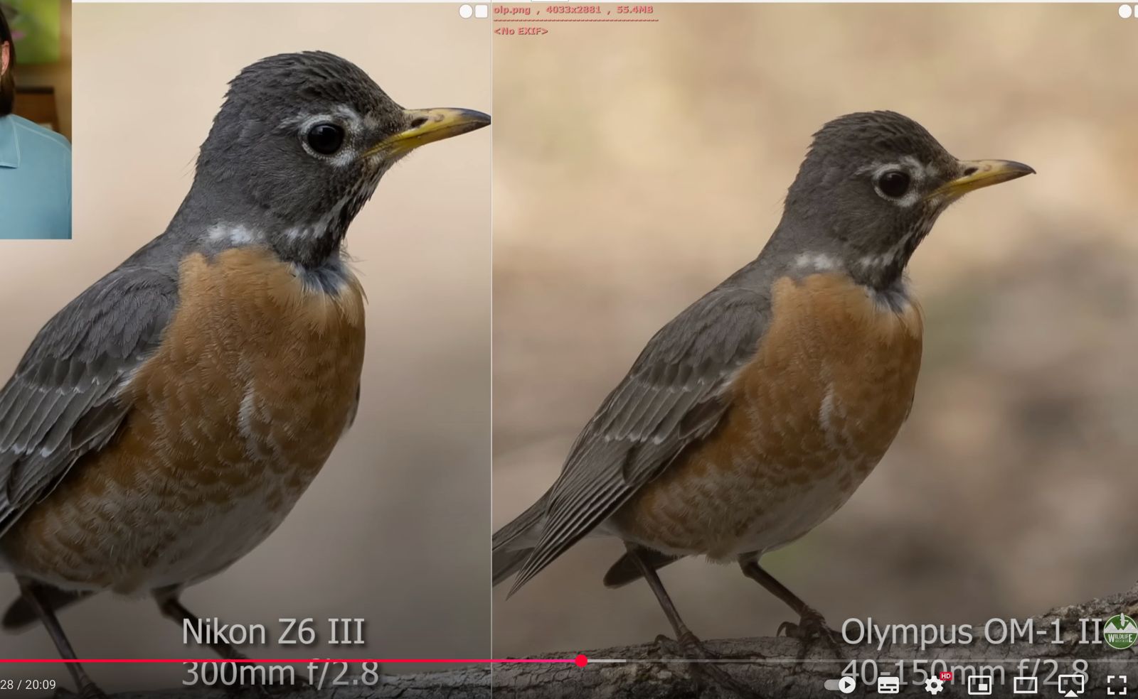

Hay que saber que es la abertura para que no es ni.nas ni menos que el diámetro de la pupila partido por la focal.
Si hablas de equivalencias y corriges la focal pues se corrige para todo.
La pupila no cambia y si la focal equivalente es del doble pues la abertura equivalente en DF también es de la mitad.
Por eso la PDC es la misma a f2,8 en m43 que en 5,6 en FF.
Serán las fotos más parecidas que puedas hacer con ambos sistemas incluyendo el efecto sobre el ruido al tener que compensar el uso.
De absurdo nada, la equivalencia entre objetivos de diferentes formatos (medio formato, 35mm, formato medio (en todas sus variantes)) históricamente siempre se ha usado así; se convierte la distancia focal y el numero f permanece invariable, como es lógico.
Que el M.Zuiko diseñado por OM System es un 50-200f2.8 para m4/3 nadie lo duda, es obvio. Equivalente a un 75-300f2.8 para Aps-c o un 100-400f5.6 "FF" , añadiendo si así te gusta más (ciertamente es más exacto) que proporciona la misma Pdc que proporcionaría un 75-300f4 nativo Aps-c o 100-400f5.6 en "FF", miel sobre hojuelas, más garantías de que todo el sujeto queda enfocado. Porque me repito, el numero f no varía, es fijo, varía la Pdc.
Por tanto, decir que el M.Zuiko también es equivalente a un 150-600f2.8 (con una Pdc de un 150-600f8), no es vender ninguna moto, es decir las cosas tal y como son. Aunque no guste a los haters de OM System.
