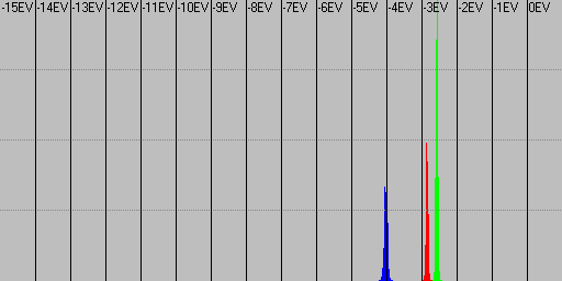

No es un error porque si se definiera el punto en que cae el gris medio respecto a la saturación del RAW y todas las cámaras tuvieran que tener el mismo (salvado el escollo de que el RAW tiene 3 canales, muy desalineados cuando se fotografía una superficie de color neutro y entonces habría que ver cómo componer ese "gris medio" con 3 valores RGB dispares):
(histograma RAW de una pared blanca fotografiada con una Canon 5D)
  • Las cámaras con sensor de mucho rango dinámico (a las que ese punto se les quedaría innecesariamente cerca de la saturación para sus capacidades) se verían lastradas con poco margen de altas luces en sus JPEG, y sus usuarios se quejarían de JPEG muy quemados.
  • Las cámaras con sensores antiguos o de rango dinámico pobre (a las que ese punto se les quedaría demasiado lejos de la saturación para sus capacidades) darían JPEG demasiado ruidosos y de nuevo sus usuarios se quejarían.
Así que conceptualmente es correcto que la norma se defina sobre los JPEG porque permite adaptarse a las prestaciones de cada sensor. Además es coherente con los diseños actuales que basan toda la información (histograma, aviso de subexposición y luces quemadas, espacio de color de salida) en el JPEG.
Y aún así no es fácil porque, qué es un 50% sobre el JPEG? he visto un montón de artículos y gente diciendo que es el valor (128, 128, 128). Quien dice esto no tiene ni la más rudimentaria idea del concepto de espacio de color, porque un gris (128, 128, 128), ni representa el mismo nivel de luminosidad en todos los espacios de color (depende de la gamma de cada uno), ni es en realidad una luminosidad media en la escala perceptual más aceptada (Lab), sino un gris más claro. Aquí los valores RGB de distintos grises en cada espacio:
En resumen: que a la medición del fotómetro no puedes pedirle que sea acorde a ninguna norma, lo más que puedes aspirar es a que te de mediciones consistentes. Es un punto de partida para que tú luego ajustes/afines la exposición, algo así como el balance de blancos automático pero en exposición.
