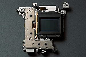

Sobre el estabilizador de la X-H1
Uno de los primeros sistemas de estabilización de imagen dentro del cuerpo (IBIS) en incluirse en la cámara de la serie X utiliza tres acelerómetros axiales, tres girosensores axiales y un procesador dual especialmente desarrollado. Todo junto consigue la velocidad más alta, aproximadamente 10.000 cálculos por segundo. Cuando se unifica con mecanismos de compensación, se logra una calidad de imagen absoluta y un resultado con precisión.
Ver el adjunto 50110
