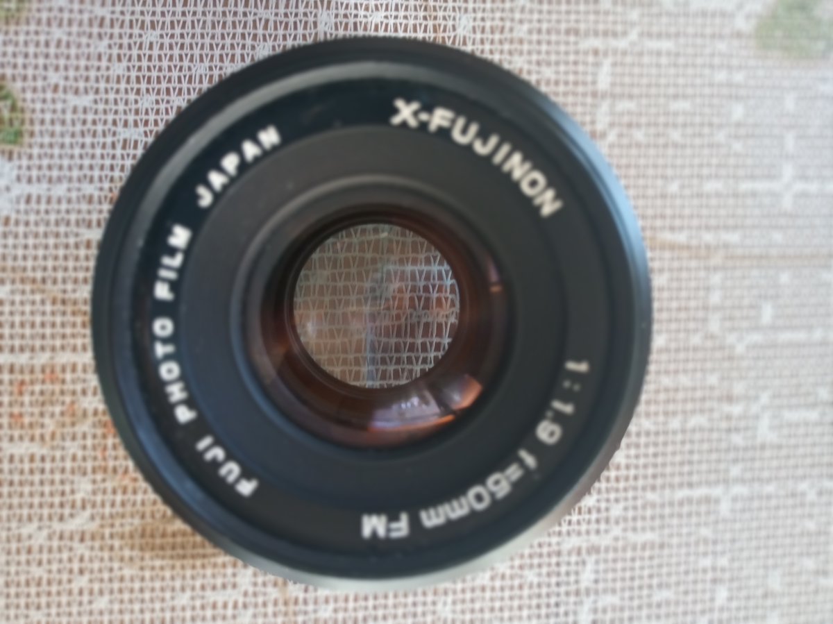

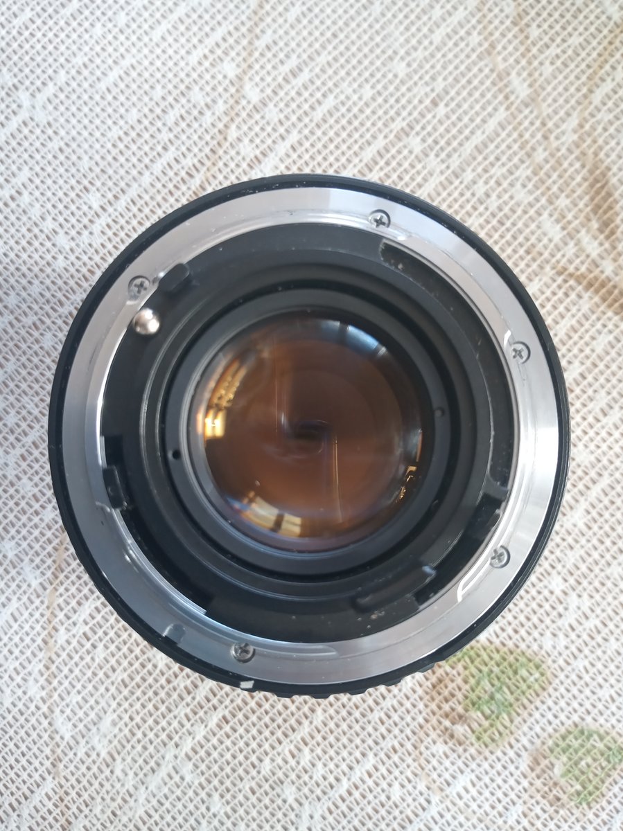

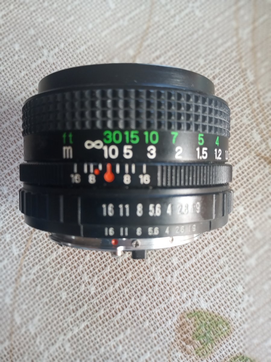

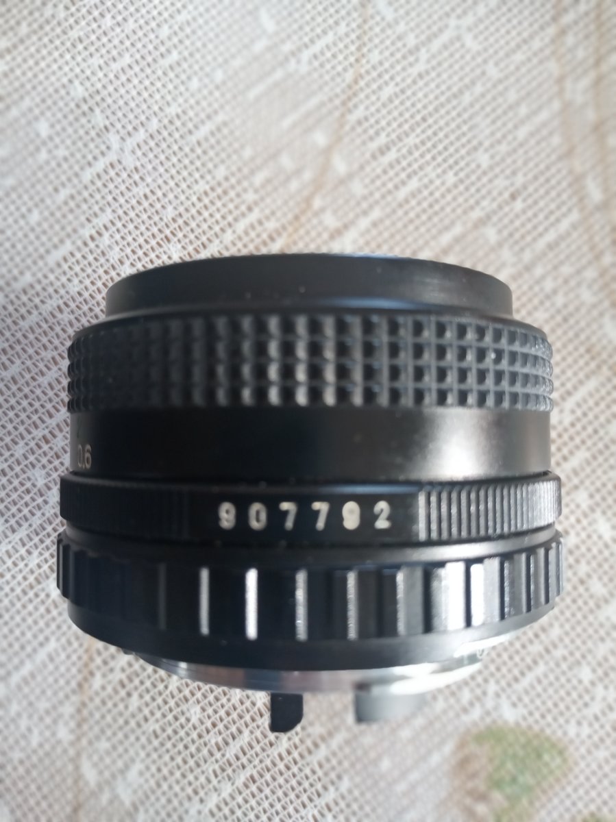

Hola, tengo un objetivo analógico fujinon 50mm de bayoneta en perfecto estado y una cámara Xt2. Me gustaría saber qué tipo de adaptadores hay de objetivos fujinon antiguos, para su misma marca, en series X. En mi caso un 50mm analógico para la xt2. Soy algo nueva en fotografía y todavía me cuestan éstos temas... He visto que hay también autofocus. Pero objetivos de fujinon analógicos- bayoneta para serie X, no veo que se especifique bien, si hay anillos adaptadores...
Si me podéis echar una mano, por favor... :) Hay? Hay adaptadores normales y autofocus también? Si es así, cuál necesito y que marca debería comprar?
Saludo, Gracias ✨

Adjunto en archivos, fotos del objetivo analogíco de fujinon 50mm.
(Busco anillo adaptador para Fujifilm XT2)
Disculpa y gracias ✨
