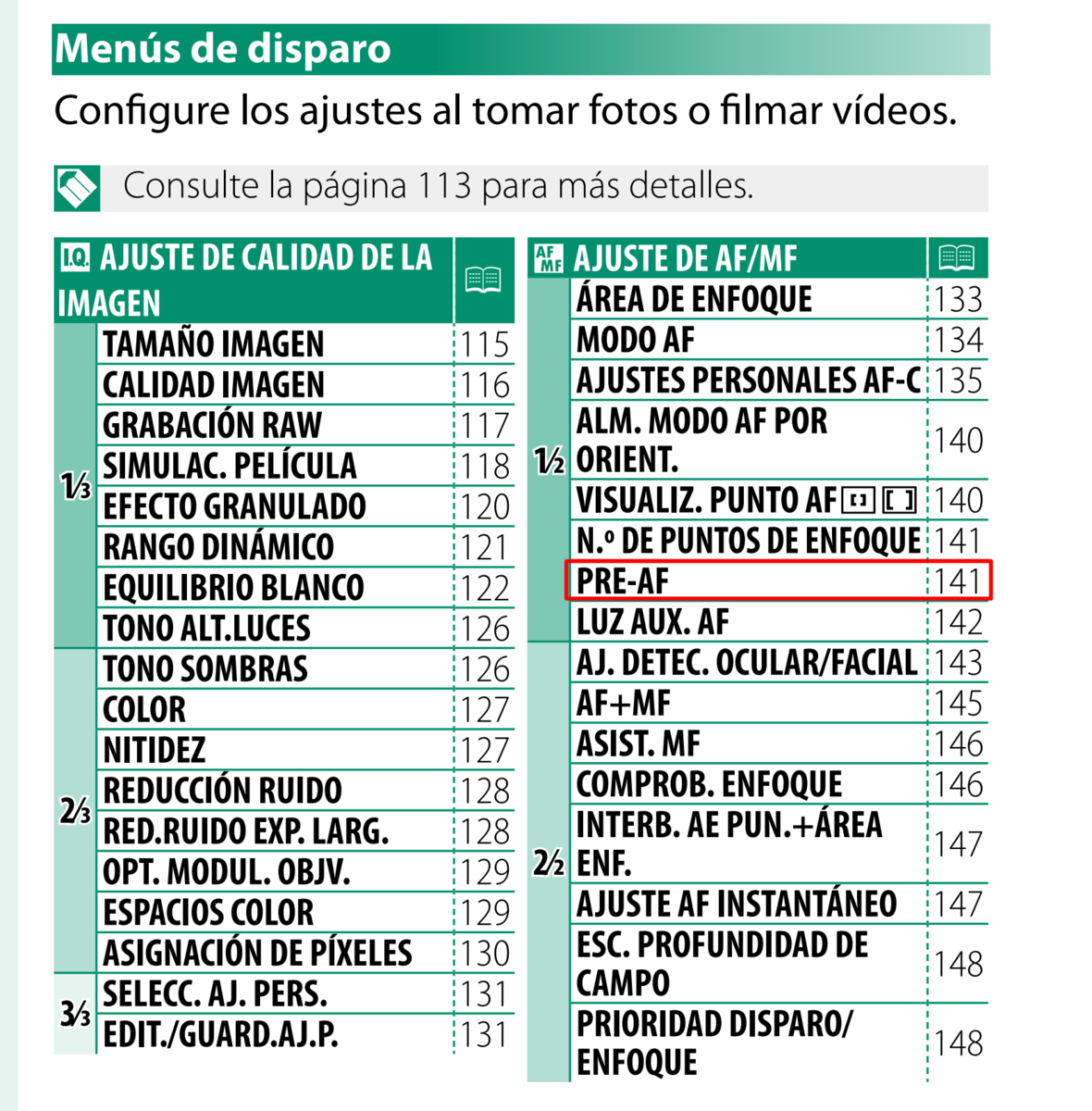

Muy buenas. Vengo a preguntar sobre un "problema"que tengo con mi XT2 y su objetivo de kit 18-55. Quería saber si, en enfoque automático, es normal un ruido que hace cuando, sin darle a nada y estando encendida, se va apuntando a diferentes escenas. Es decir, mientras se cambie al sitio donde mira la cámara, hace como un ruidito el objetivo, parecido a enfocar, pero no enfoca. Es como si la lente se estuviera moviendo por cualquier razón, como haciendo cálculos o adaptándose a algo. Si se deja fija la cámara no pasa nada, pero si se va moviendo hace el ruido. El estabilizador no es, y ya no es si es normal.
Tienes enchufada la función de pre af , sólo hay que desactivarla.
