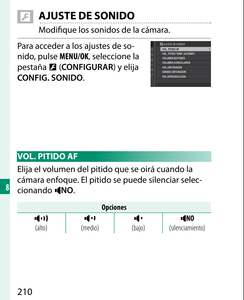

Buenas tardes tengo una XT2 y de repente no hace el pitido al enfocar, la he reiniciado y sigue igual, alguien me puede ayudar
Mira a ver si has silenciado sin querer el enfoque. Yo lo tengo así, por ejemplo

Le he dado un repaso rápido al manual y si esto lo tienes bien ya no se que puede ser.
HOLA gracias por enviarme la pagina donde aparece el ajuste de volumen del pitido pero ya la consulte y no estaba silenciado.
Es sólo una idea....
