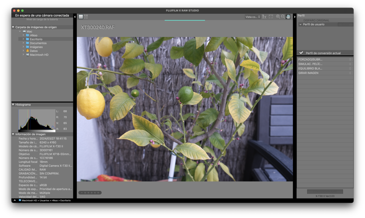

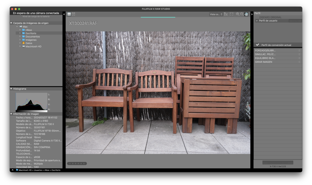

Buenas,
Te envío 2 archivos RAF y adjunto aquí la vista previa de X RAW Studio.
Ver el adjunto 112561Ver el adjunto 112562
