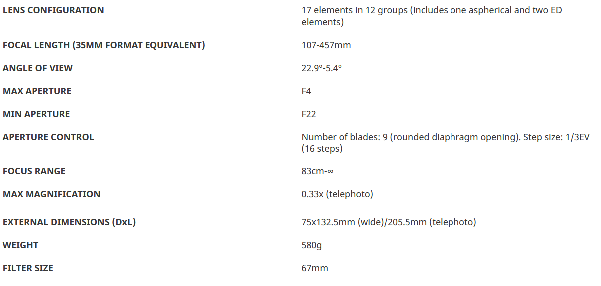

Ver el adjunto 126221
Te agradezco infinito la explicación, ya veo que me estaba haciendo un buen lío...
