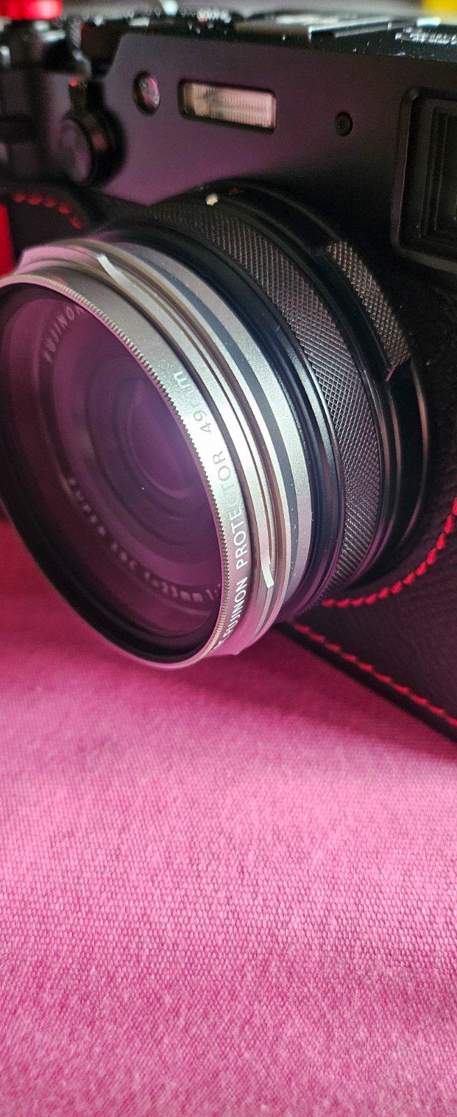

He hecho un pequeño brico, que no toca nada de la camara, es solo una manera de poner el filtro PRF-49 y seguir usando la tapa original del objetivo.

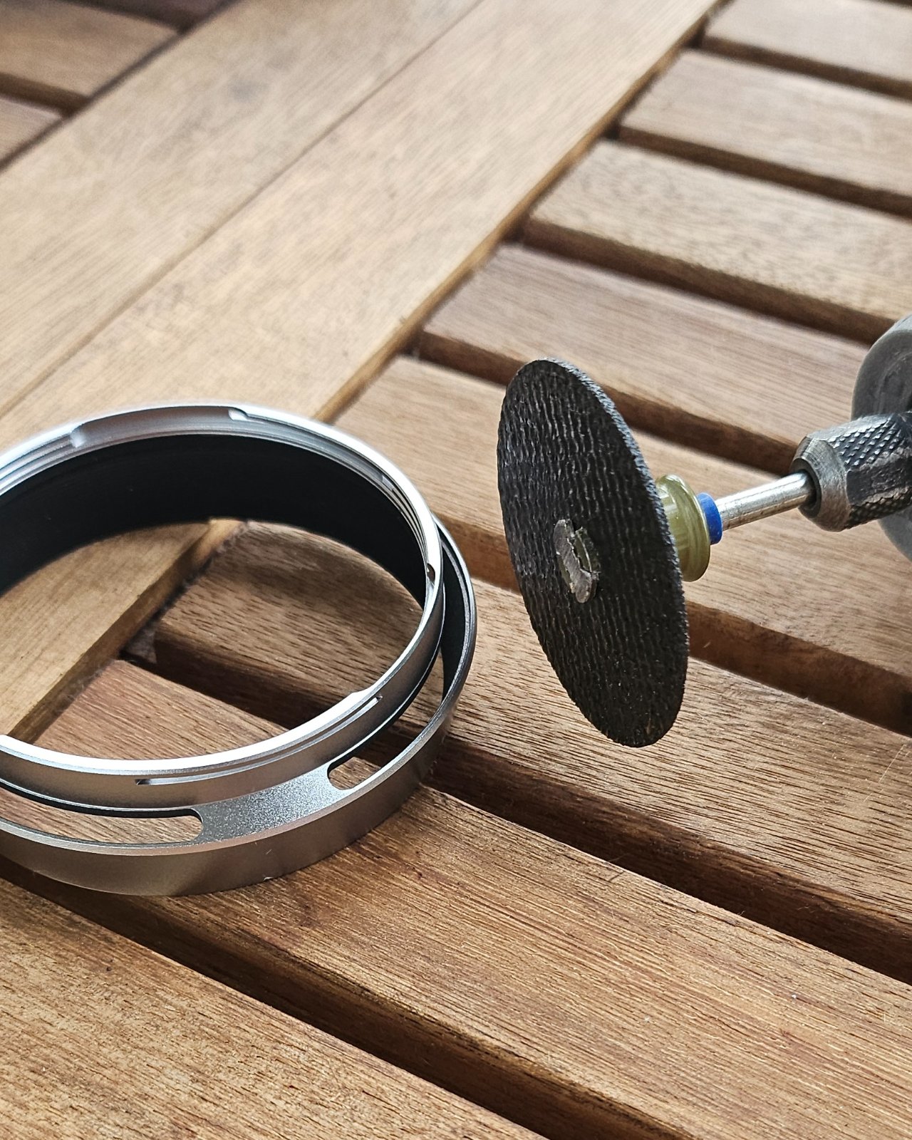

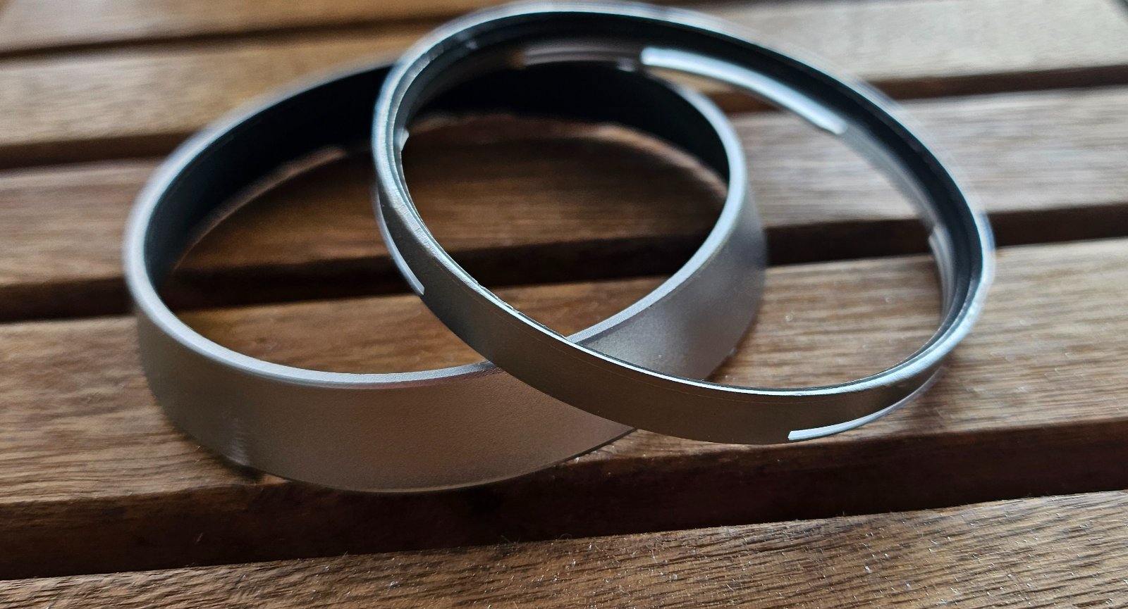

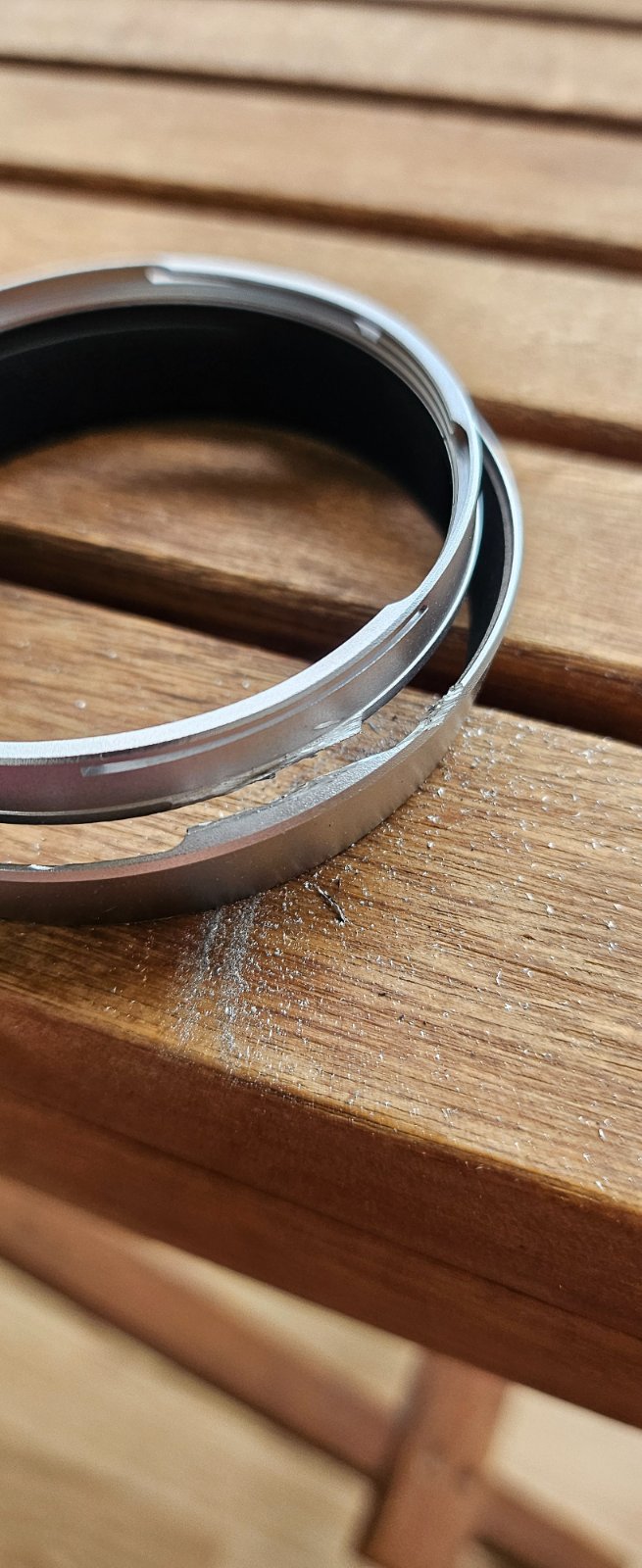

He tenido que partir el parasol para poder conseguirlo, ademas la funcion del parasol desaparece por completo pero lo he valorado y para mi es una solucion aceptable.

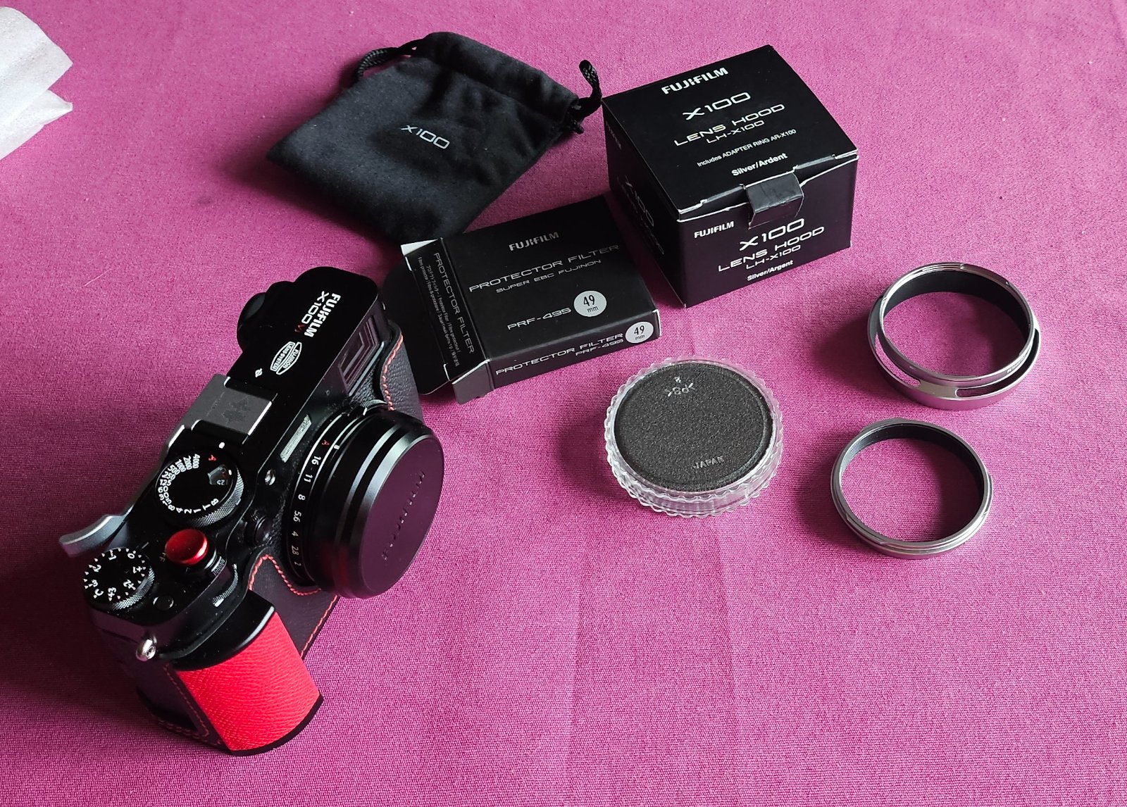

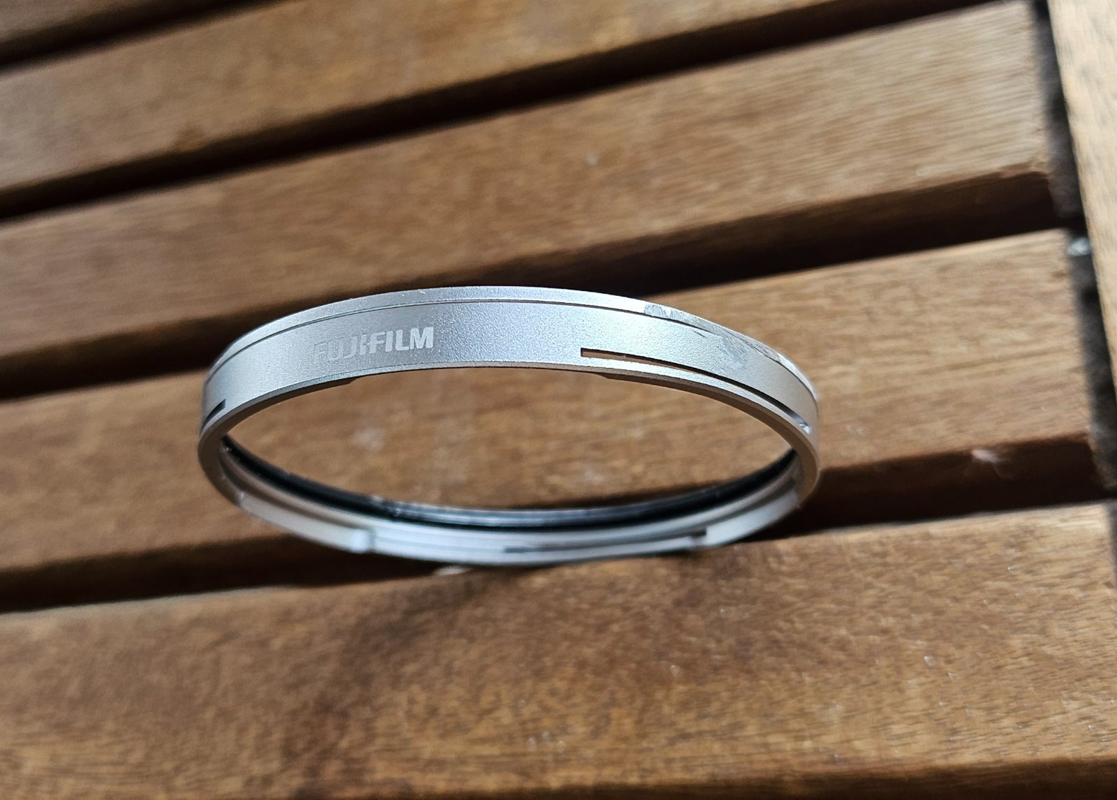

Os pongo fotos del proceso y del resultado final.
Hay que tener el parasol original y el filtro protector

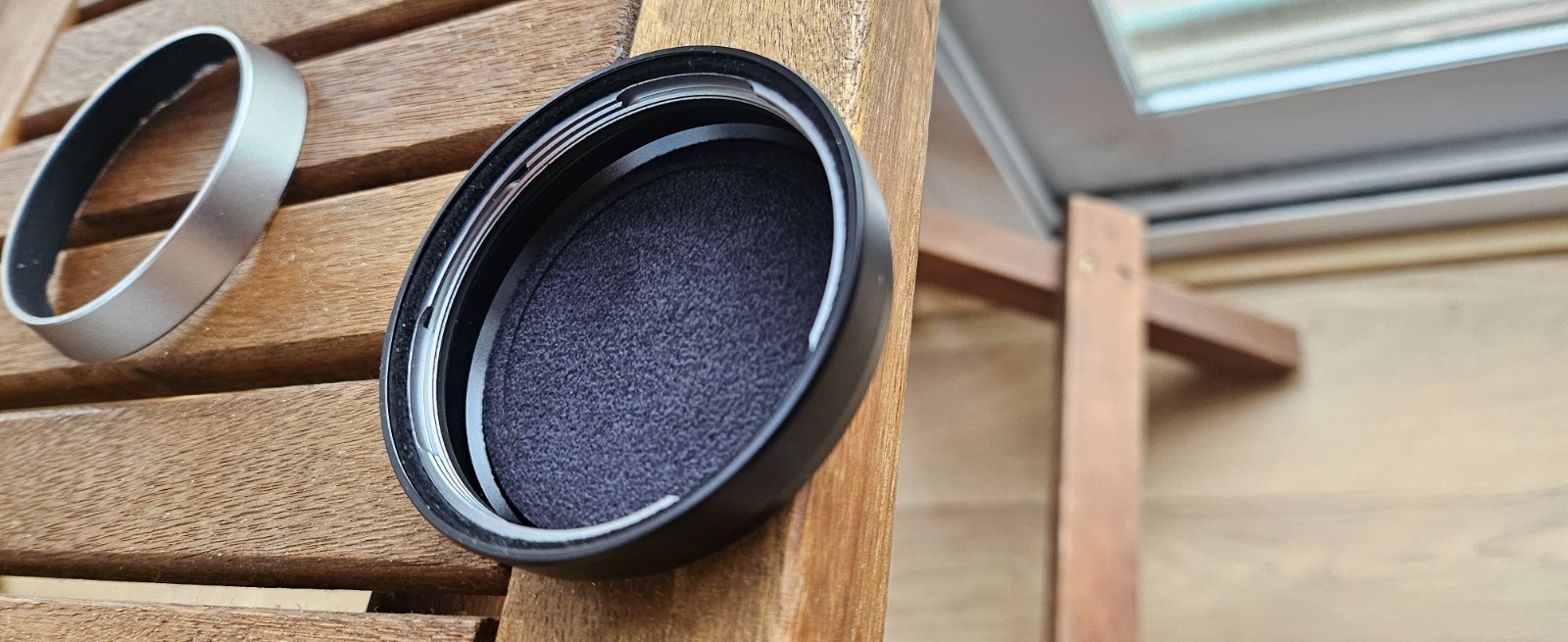

Y por ultimo insertar en la tapa original la parte que lleva rosca del parasol, encaja a la perfeccion. El borde que lleva las ranuras para encajar en la camara va hacia afuera. Yo le he puesto un poco de Loctite para que no resbalara en el interior.
La otra parte del parasol, la que hace funcion de parasol es para tirar.

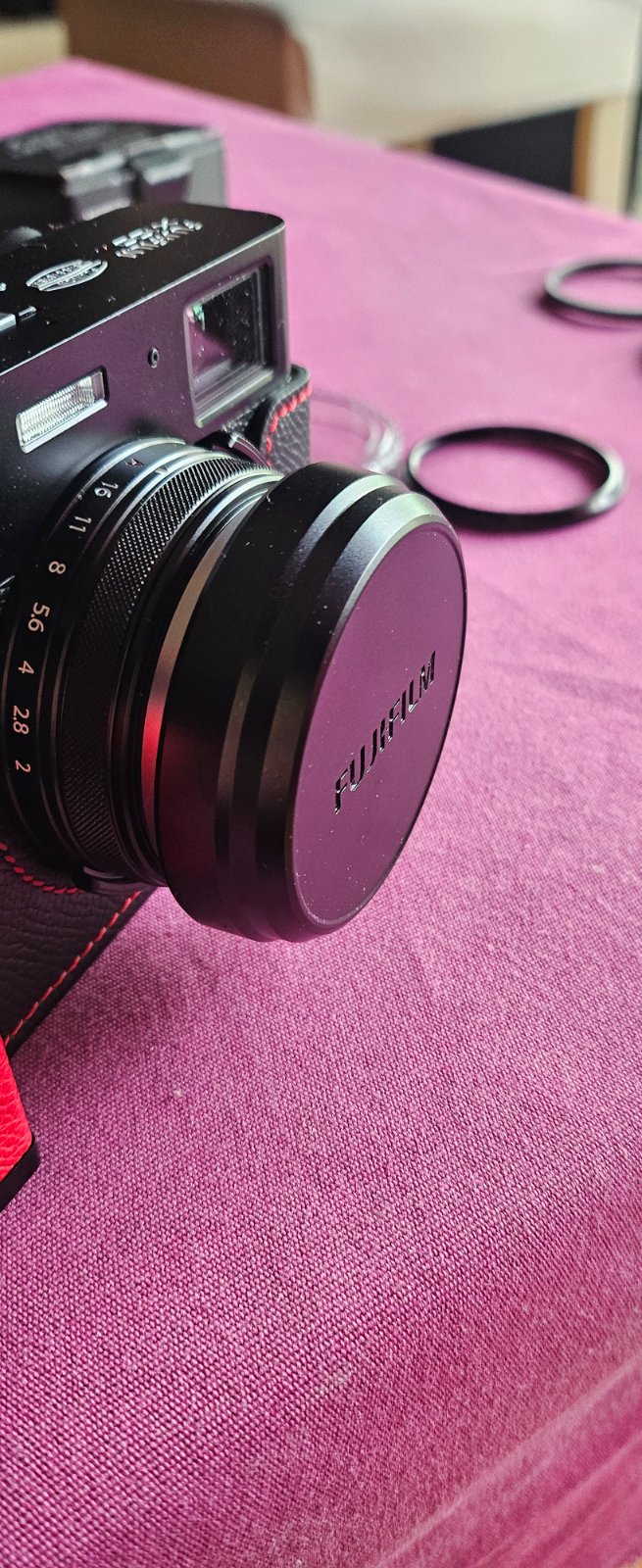

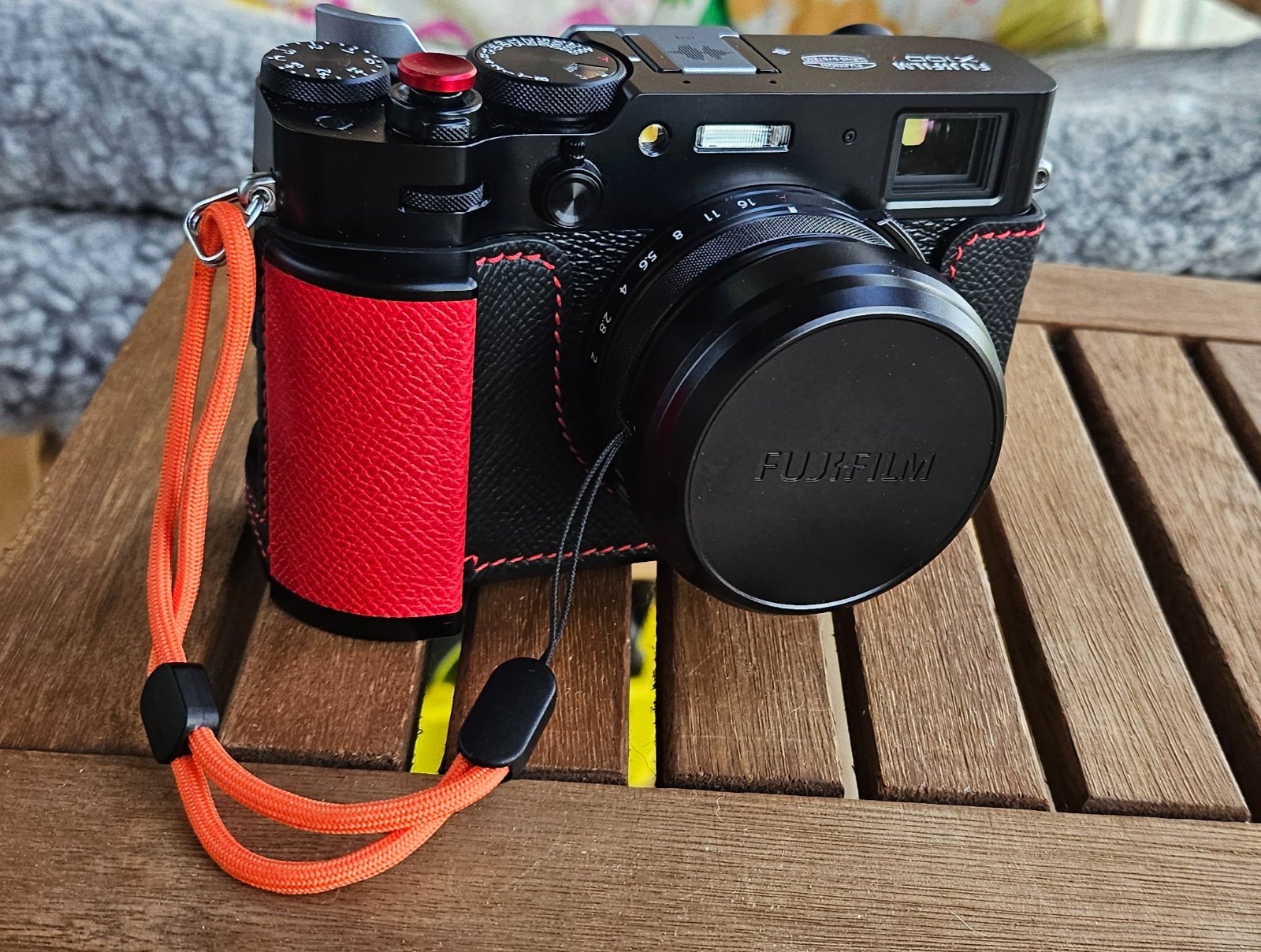

Una vez hecho todo, la tapa original se pone en la camara como si pusieras el parasol, con un pequeño giro, esto ademas hace que la tapa no se quede en su sitio solo por presion como eran antes, ahora se queda perfecta.

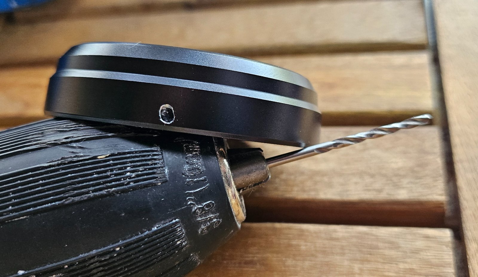

Por ultimo, para poder poner una cinta y no perder la tapa al quitarla, le he hecho un pequeño agujero en un lateral y en el borde.
Me ha sorprendido que la tapa no es plastico, es metalica. Ademas me encanta que tenga esa felpa en su interior.
Para mi, la camara queda asi a prueba de inclemencias y el objetivo protegido. Pierdo como ya he comentado el parasol, pero gano la tapa original y que el tamaño no crezca un poco, que yo lo notaba.

Si valoras más que la cámara no sobresalga y utilizar la tapa original a tener parasol, desde luego la solución que has llevado a cabo es una muy buena opción.
Por cierto, te queda muy chula con los accesorios.
