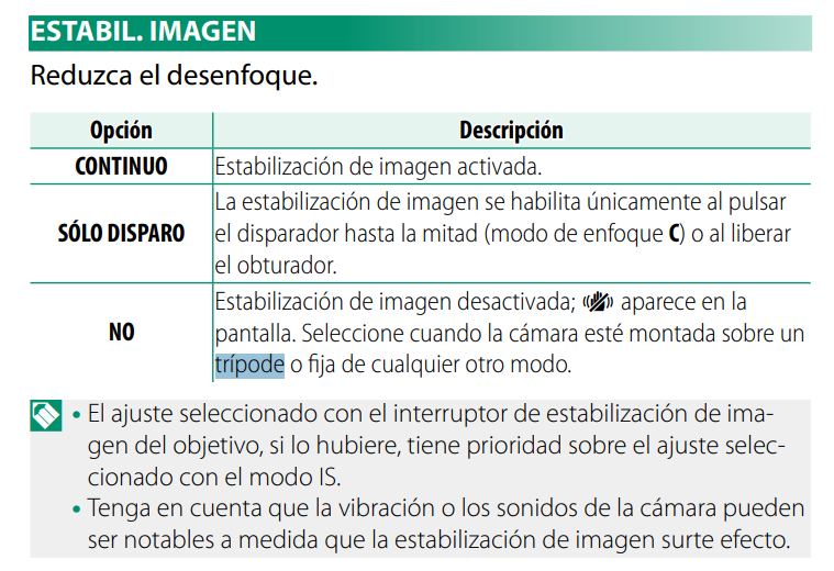

Me parece imposible asegurar ahora de donde viene el movimiento de la foto, pero siempre se recomienda desactivar el estabilizador, tanto el OIS como el IBIS cuando se dispara con trípode. El manual de la xt4 también.
Ver el adjunto 64695
Ver el adjunto 64696
Eso está muy bien, porque en los manuales de mis objetivos estabilizados lo omiten totalmente...
Será que lo dan por supuesto? O quizás el ibis es más sensible a este problema que el ois?
creo recordar que en el manual de mi vieja xt2 lo decía en general para los objetivos con OIS

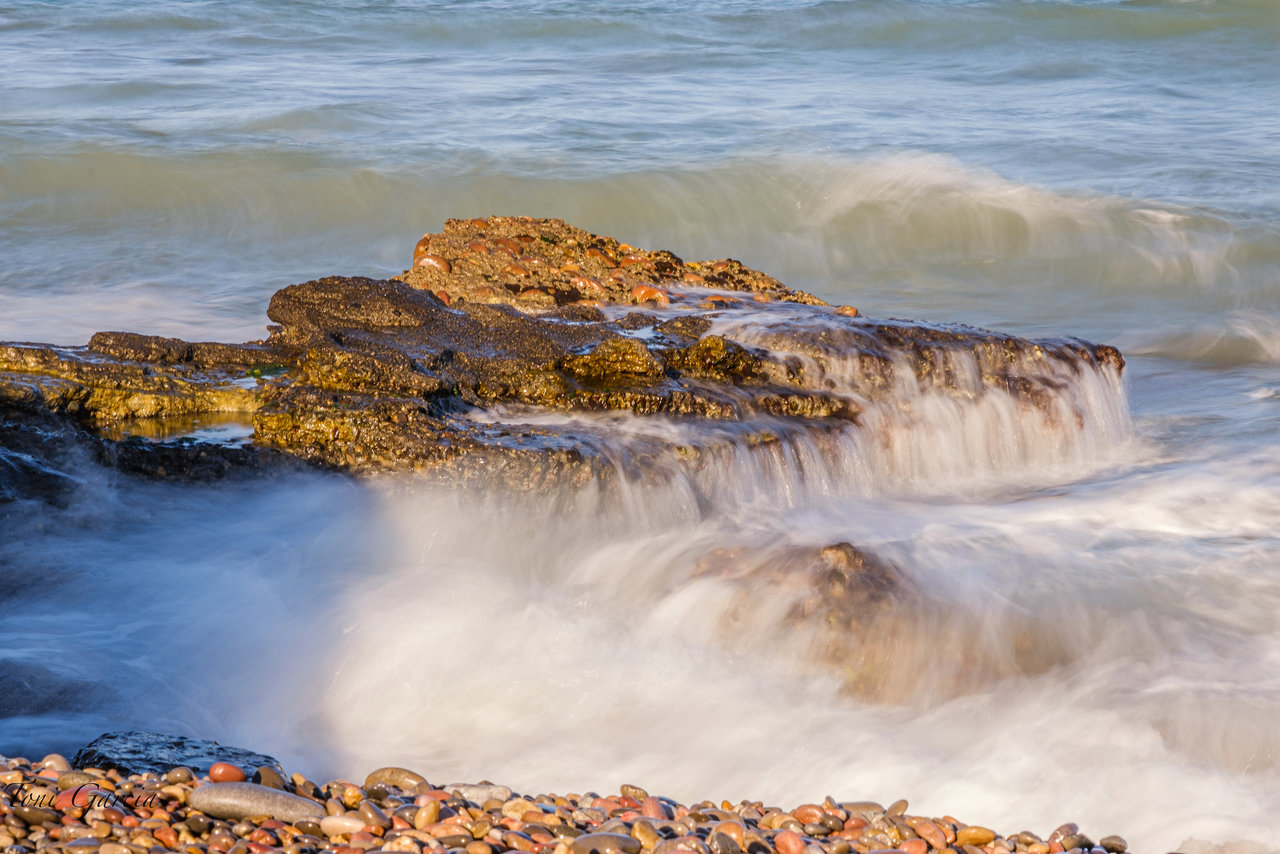

Hola Xavier_MV el mismo problema lo he tenido yo con el 16-80mm. montando un ND8 a f/22 y 4s. con ISO 160.
El estabizador del 16-80mm. se desactiva al estar en el tripode, pero no hice lo mismo manualmente con la X-T4 y aqui tienes el resultado.
Creo que efectivamente en una larga exposicion con tripode, hay que desactivar el estabilizador tal y como se indica en las instrucciones.
Prueba/error asi vamos aprendiendo cosas de la X-T4
Ver el adjunto 64702
Si, muchas gracias, es un caso muy parecido. A ver como me sale la siguiente...👍
