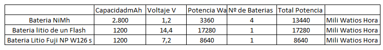

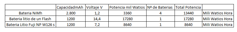

He hecho un pequeño análisis de la carga de las baterías.
32695
El tema es que la tensión nominal de las célula de batería de litio es de 3,6V, alcalinas 1,5V NiMH 1,2V .
Y por lo que veo que cada fabricante unen diferentes pilas de Litio para obtener el resultado que más le interese, así por ejemplo:
Las baterías de litio de 14,4 pues tienen 4 bloques en serie, 14,4:4=3,6
Por ejemplo Fuji en nuestras cámaras con la NP W126W 7,2V tiene dos bloques 7,2:2=2
Ahora bien hay que mirar el voltaje y la capacidad de las baterías para el calculo de la energía almacenada, he visto que hay baterías de Litio para flashes que tienen 2000mAh , con lo cual si va a 14,4 Voltios pues tienen una capacidad de un poco más del doble que cuatro baterias de NiHm de 2800mAh cada una.
También es verdad que los chinos son muy generosos a la hora de dar las características de sus baterías

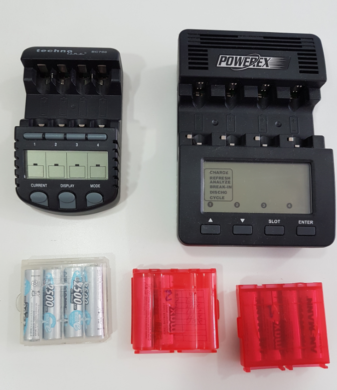

Ese es el cargador que uso yo y funciona muy bien. El modo de reciclado es muy útil para pilas viejas, hace cargas y descargas sucesivas de las pilas hasta que la profundidad de descarga llega a un nivel aceptable, le lleva muchas horas, pero en las pilas nimh que he probado elimina el efecto de memoria. Yo hago lo mismo que comenta @Eugenio2222 y uso unas cajitas para pilas como las de las fotos para mantener los lotes. Tengo la manía de usar siempre el programa de descarga/carga, que descarga completamente la pila antes de volver a cargarlas, la verdad es que me funciona muy bien. Desde que uso este cargador no se me ha estropeado ni una sola pila.
32793
32794
Yo utilizo estos dos cargadores, los dos son muy buenos, pero tiene más funciones el grande. El pequeño para viaje y el grande para casa.

@Eugenio2222 ese es el cargador que tengo. Las suelo hacer ciclos de carga-descarga de vez en cuando.
No he tenido problemas con ellas, es simplemente esa sensación de más seguridad con las de litio (las sensaciones ya sabemos que son totalmente subjetivas)
