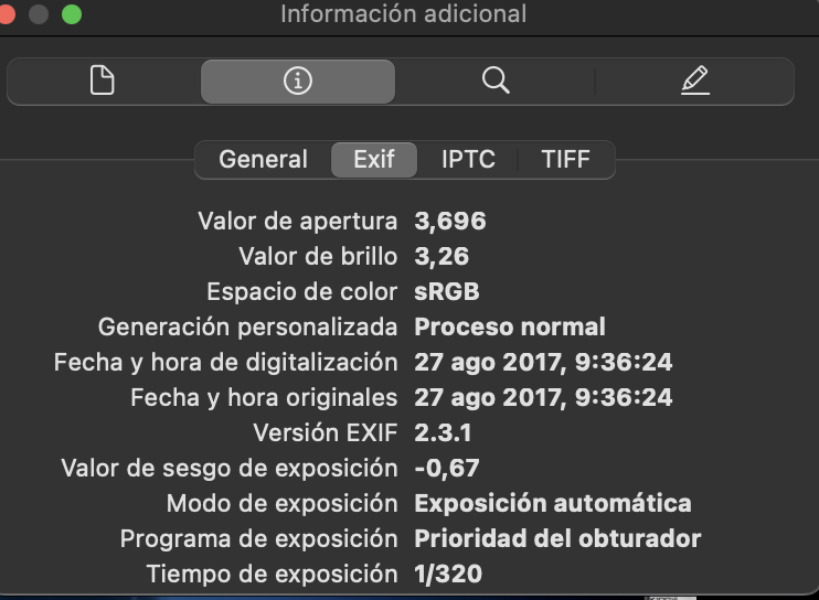

Exportar > Metadatos > incluir todos los metadatos.
En Mac , el jpg se abre con Vista Previa y dando en inspector ( información adicional Exif ) te aparece fecha y hora originales.

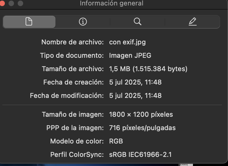

Sí, sí. La fecha original, sí aparece, pero si quieres ordenar en el Finder o explorador los archivos por fecha, por ejemplo, la fecha de creación del archivo jpg no es la fecha de disparo del raw sino la de edición del jpg. No sé si me explico

En CO, una foto que tomé ayer, cuando la he exportado, en el explorador de windows, el jpg me aparece, en la columna fecha, con la fecha de la toma (es decir, 04/07/2025). Si añado, las columnas de creación y/o modificación, me aparece la de hoy (05/07/2025), que es cuando he generado el jpg.
En LRC, hecha la misma operación, inicialmente, en la columna fecha del explorador de windows, me ha puesto la de hoy. Esto es porque, en la pestaña de Metadatos del menú de opciones de exportación, tenía marcado "Sólo Copyright". He cambiado esta opción a "Todos los metadatos" y, voilá, en el explorador la información se comporta como he dicho para CO, es decir, fecha: la de la toma y, si añado las columnas de creación/modificación, ahí sí que aparece la de hoy.

Fecha de creación resulta ser la fecha de exportación desde LRC.
