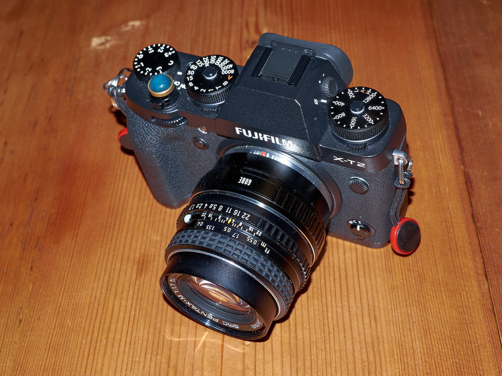

Siempre lo llevo. Se suelen perder y los compro a granel, rojos y cóncavos. No he tenido ningún problema.

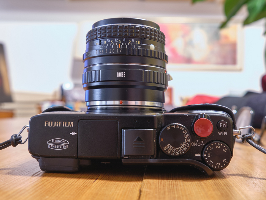

Yo los uso en ambas cámaras ( T2 y E2 ) sin problema y ni siquiera los he perdido 😄
Edito:
En la X-E2 llevo el típico de JJC, en la T2 uno más pijillo que encontré por ebay
