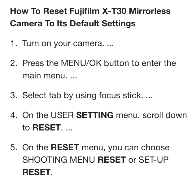

Gracias por responder,
Si, efectivamente he quitado la batería y la he vuelto a poner, he apagado y he encendido.
Hice un reinicio, actualicé el fimware, probé en manual y en todos sus modos.
La única función en la que pude tomar una fotografía y que se vea fue utilizando el obturador electrónico, ninguna otra combinación sirvió.
