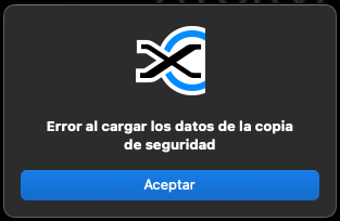

Hoy al intentar cambiar la batería mi camara XT3, como en otras ocasiones, se reseteo completamente. Al llegar a casa quise reinstalar el respaldo que tenia guardado para estos casos, pero al contrario como en otras ocasiones que se recuperaba mi configuración sin ningún problema, esta vez me dio un error que muestro en la imagen adjunto. Nunca me habia salido el error desde que había hecho ese backup en julio del 2023. ¿Que pudo haber pasado? ¿Alguien le ha ocurrido algo asi? Lo único diferente en esta ocasion creo que es la aplicación Fujifilm X Acquire que creo la actualice no se hace cuanto tiempo, pero si es la mas reciente.

Bueno creo que descubrí el error, las anteriores veces siempre lo habia hecho conectando el cable directamente al computador, esta vez lo conecte a un multipuerto USB, supongo que era eso por al final lo conecte directemanete a la computadora y se pudo restaurar la configuración. Quise borrar la consulta pero no supe como hacerlo. Si el administrador lo considera necesario puede borrarla si gusta.
...y no probado a restaurar los datos desde la App de Fuji,lo digo por la inmediatez

Si, viendo que esa situacion podria volver a ocurrir en cualquier momento inesperado instale la aplicacion e hice el respaldo en mi celular, incluso probe y el proceso es bastante rapido desde el celular. Muchas gracias por la recomendacion!!
Todos los fallos que han habido aquí al instalar alguna nueva versión han sido por hacerlo a través de la APP así que lo mejor es hacerlo mediante cable, no cuesta nada y es más fiable.
