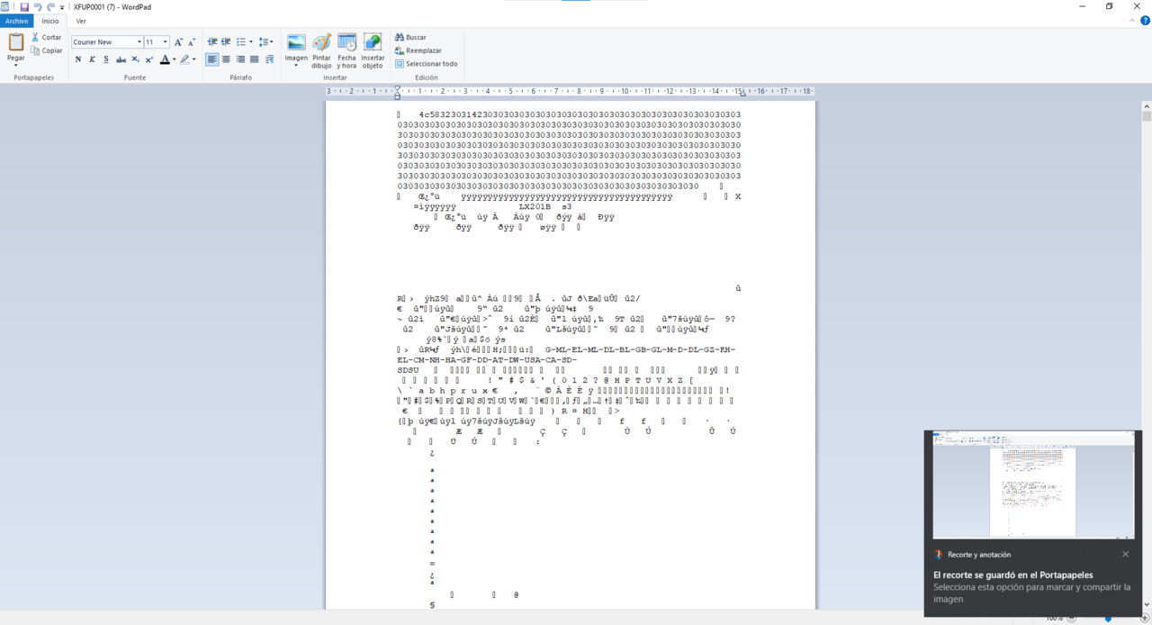

Hola. Intento actualizar el fiirmware de un objetivo a traves de la descarga de fujifilm y me sale una ventana donde dice "El Paint no puede leer este archivo" Noentiendo porque me sale el Paint y no se realmente donde debería ir. Si alguna alma caritativa me puede ayudar 😅 Está claro que soy un negado de la informatica. Saludos

Bueno, no se como intentas actualizar pero ese mensaje solo puede salir porque intentas abrir el archivo como si fuese una aplicación de Windows.
Después de descargarlo, y si es un archivo comprimido, tienes que extraerlo y seguido copiarlo en una tarjeta formateada. La metes en la cámara con dicho objetivo montado y la enciendes manteniendo pulsado el botón Dis/Back, después ya eliges que quieres actualizar, en este caso el objetivo.

Hola.Si, eso es lo que hago, pero me sale en la pantalla de la cámara lo siguiente: "No se ha encontrado firrmwareven la ranura 1"
Cuando descargo el firmware me lo guarda en este formato, que luego al poner la tarjeta en la cámara me dice que no hay firmware

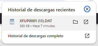

He probado con otro PC la descarga y el archivo es world y no se porque
Este es el archivo que se me descarga y cuando lo copio en la tarjeta de la camara me dice que no hay firmware. Entiendo que este tipo de archivo no es el correcto
Parece que tienes un monton de ficheros de firmware. No se si esto puede afectar o no. Yo borraria los 13 ficheros XFUP0001 que tienes en tu descarga y lo volvería a bajar, no sea que haya alguna verificacion interna de nombre y por eso no te termine de funcionar
Bueno. Aleluya. 🤪 Primero de todo, gracias a todos por ayudarme con vuestros consejos.👏👏 Lo que he hecho es lo que me habeis dicho. He borrado todo, dejando limpia la carpeta y volver a empezar y finalmente he podido actualizar el firmware. Saludos
