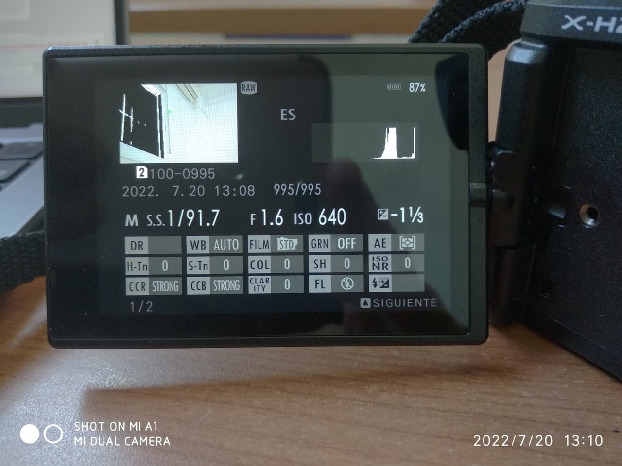

@Albert Adroer @asceta @Jon Díez aquí os dejo una foto con lo que me habéis contado hacer (operación SS NO) y sigue sin pasar la velocidad de obturación por pasos completos y disparar con el ISO minimo cuando lo pongo en ISO automático (se queda en 640 y sobreexpuesta) (He cambiado el DR automatico a DR100)
Aparte he tenido que desconfigurarlo de alguna manera que no lo encuentro que no me salen los datos en el LCD pero sí en el visor. A ver como los recupero. Seguramente sea una tontería pero no lo veo.

Hola Dani, para recuperar los datos en la pantalla sólo deberías apretar el botón DISP (el de abajo de todo) una o dos veces, mientras miras la pantalla (no el visor) para que te vuelvan a aparecer. Ahora bien, que con el SS en NO no se te mueva la velocidad de obturación por pasos enteros, a mi entender es una disfunción de tu cámara. No veo ningún otro comando o automatismo que pueda influir ahí, siempre que estés en modo Manual o S (Prioridad al obturador). Y en cuanto a lo del ISO, tampoco me parece nada normal. Si yo fuera tú, probaría sólo de poner el CCR y CCB a 0 o normal (no tengo la cámara conmigo) en lugar de Strong. Estos comandos para fotos en JPEG alguna vez me han dado algún problema. Concretamente, ponerle un valor a Clarity me ralentizaba alguna de las Fuji que he tenido). Si así tampoco funciona, me iría a la tienda, si lo has comprado en una tienda física o miraría de devolver la cámara si la has comprado on-line. Utilizo cámaras Fujifilm desde 2011 (la primera X100) y las he tenido prácticamente todas. Nunca he visto los problemas que mencionas.
no se si has probado a restablecer la cámara al modo fabrica, es un rollo pues pierdes las configuraciones personalizadas, pero es una manera de asegurarse de que esta todo correcto, y no le pasa nada a la cámara, como comenta el compañero @Albert Adroer es raro que no te cambie el ss a pasos enteros.
en cuanto al iso pues lo mismo me resulta extraño como ya te comente en iso auto aparece siempre el valor más alto que tengas puesto, pero cuando pulsas el disparador a la mitad te da el iso del disparo, dependiendo de la luz claro, si es un sitio bien iluminado el iso será el base 160 , al menos en la mayoría de cámaras fuji, si como dices esto no te pasa hay que pensar en un posible fallo de la cámara, de ahí mi primera recomendación, de restaurar de fabrica todos los ajustes, para ver si así funciona todo, si no pues toca hablar en la tienda donde la compraste , devolverla o que te la cambien, saludos.
@victormre encontré el problema. Era el ajuste de velocidad para el flikering o antiparpadeo que lo tenía activado y se ajustará de alguna manera a los herzios supongo ... Igualmente no tengo muy claro como cambiaba todo, he ido probando y ya lo tengo controlado. tengo que mirarlo mejor, pero de momento tengo resuelta (mas o menos) las dudas.
