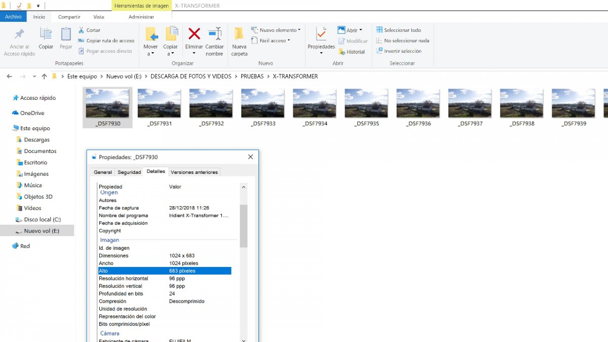

Hasta la fecha he estado a usando Adobe Digital Negative Converter como convertidor de los archivos RAF de fuji a DNG, y la verdad es que funciona muy bien, pero he decidido descargar y comprar la licencia del programa de conversión de archivos a DNG "Iridient X-Transformer", déspues de leer en el foro el articulo de "Dani Valdes", el caso es que déspues de instalarlo y probarlo con varias fotos que he sacado y comparando las imagenes RAF, convertidas en Iridente X-Transforme y las de Adobe Digital Negative Converter, no soy capaz de ver diferencias entre ambas. Las dudas ya no son por las mejoras de la imagen o no, en ambos programas, sin no al observar dichos archivos y sus propiedades. Los DNG del X- Transforme me da unas dimensiones de 1024×683 y resolución 96 PPP. y las imágenes con el convertidor de Adobe me dan el tamaño real de la foto a máxima resolución que da mi cámara la Fuji XT2 que son 6000×4000 y 96 ppp.
Es esto normal?
Influye en la calidad de la imagen y su resolución?
Según las nueva versión del Irident el programa respetaba los modos de película de la cámara en RAf a DNg con los modelos Crome y AStia y Velvia, y tampoco me los conserva al transformar.
He configurado el programa en ajustes como dice el manual, si alguien conoce este programa bien y me puede ayudar se lo agradecería

Hola Ricardo,
Es normal que el RAF o DNG no mantenga los modos de simulación de película, los modos de simulación se los añades en el procesado posterior de ese DNG o RAF (Con Lightroom, por ejemplo).
Te acabo de contestar en el artículo del blog de Fujistas (en el de Capture one vs Lightroom). Te copio igualmente la respuesta aquí:
Hay algo que falla. Las dimensiones del DNG deberían ser las mismas (si un caso aumentar un poco el peso, pero nunca disminuir el tamaño y la resolución, claro). Si lo tienes automatizado desde Lightroom, ¿has mirado que los valores de exportación del Lightroom estén a tope? Ahora mismo no caigo en qué puede estar pasando. Si se me ocurre lo que sea, te digo.
Bueno, pues eso. Si lo solucionas, dime qué pasaba, por favor. Tengo curiosidad :)
¡Un saludo!

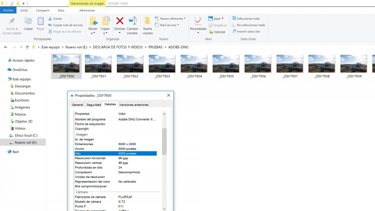

Hola Mixman.
Yo he transformado los arhivos RAF con los dos conversores y he sacado de cada foto RAF dos fotos a DNG, iguales para comprobar las diferencias y mejoras en nitidez de las fotos con cada software.
Cuando pincho con el botón derecho del raton en cada una de ellas los valores que me da la ventana del navegador de windows, son diferentes .
ejemplo:
