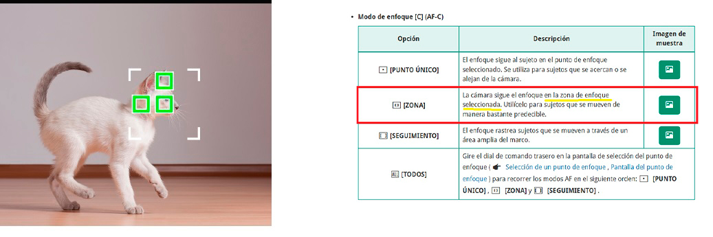

Sí, diferencio entre los modos de enfoque y el área de enfoque. Pero esto que pone en el manual es lo que me confunde cuando dice que la cámara sigue al sujeto en la zona de enfoque seleccionada. En la foto del gato ¿es posible modificar la zona delimitada por los trazos blancos, es esa la zona de enfoque a que se refiere el manual?
Ver el adjunto 127368
Sí, pero siempre que el reconocimiento de animales esté desactivado.
Puedes hacerlo más grande o más pequeño y desplazar la zona por el encuadre.
Tocando el joystick hacia algún lado, la desplazas y queda activado que puedas cambiar el tamaño con la rueda de selección trasera.
Haciendo un clic en el botón del joystick vuelve la zona al centro.
Esto último quizás es configurable y yo lo tengo así.

Yo también. Es una foto del propio Manual de la cámara y me ha servido de ejemplo.
Creo que me has aportado la solución: "Tocando el joystick ...." y si lo he entendido bien es el mismo procediemiento que para cambiar el tamaño del punto de enfoque en el modo AF puntual.
Gracias, esta tarde me pongo con ello cámara en mano.

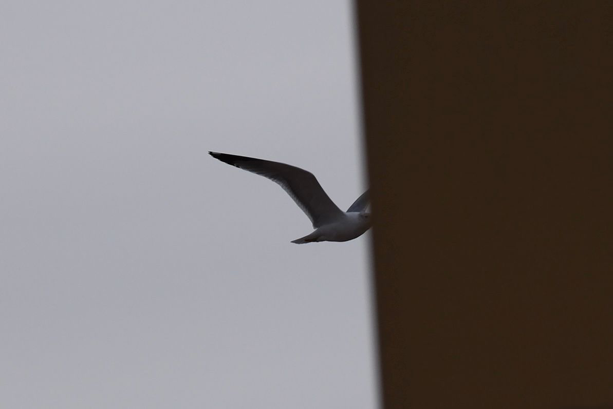

He estado siguiendo una gaviota desde la terraza de casa, ha pasado por detrás de una chimenea ocultándose totalmente, ha aparecido rápidamente por el otro lado y ha seguido a foco.

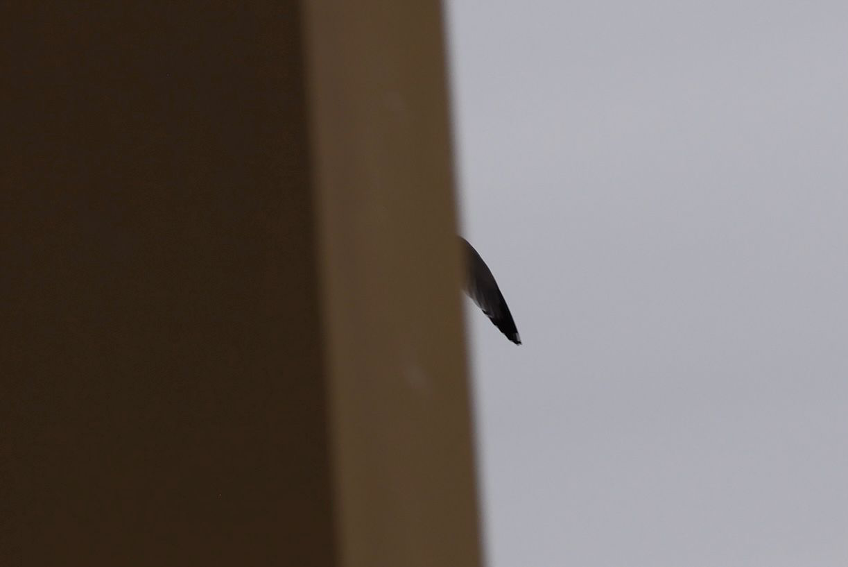

Pongo unas fotos del sábado por la tarde, día gris y tramo horario acercándose a la puesta de sol, para hacerlo un poco más difícil, es lo que tengo más fresco.
Solo las que afectan al seguimiento ignorando obstáculos.
Se me acabó el buffer y solo tengo una foto del ala de la gaviota apareciendo al otro lado de la chimenea.
Eso funciona, después de practicar y probar configuraciones.
Durante el tiempo que duró el paso de la chimenea por delante de la cámara, no cambió el foco en ningun momento.
Muy recortadas, ahora solo dispongo de un 140mm y están un poco lejos.
Pero no dejo de ser un principiante todavía.
Si no hay ningún imprevisto, a final de año podré contar con e 150-600 que me permitirá hacer cosas mejores a base de horas de dedicación.

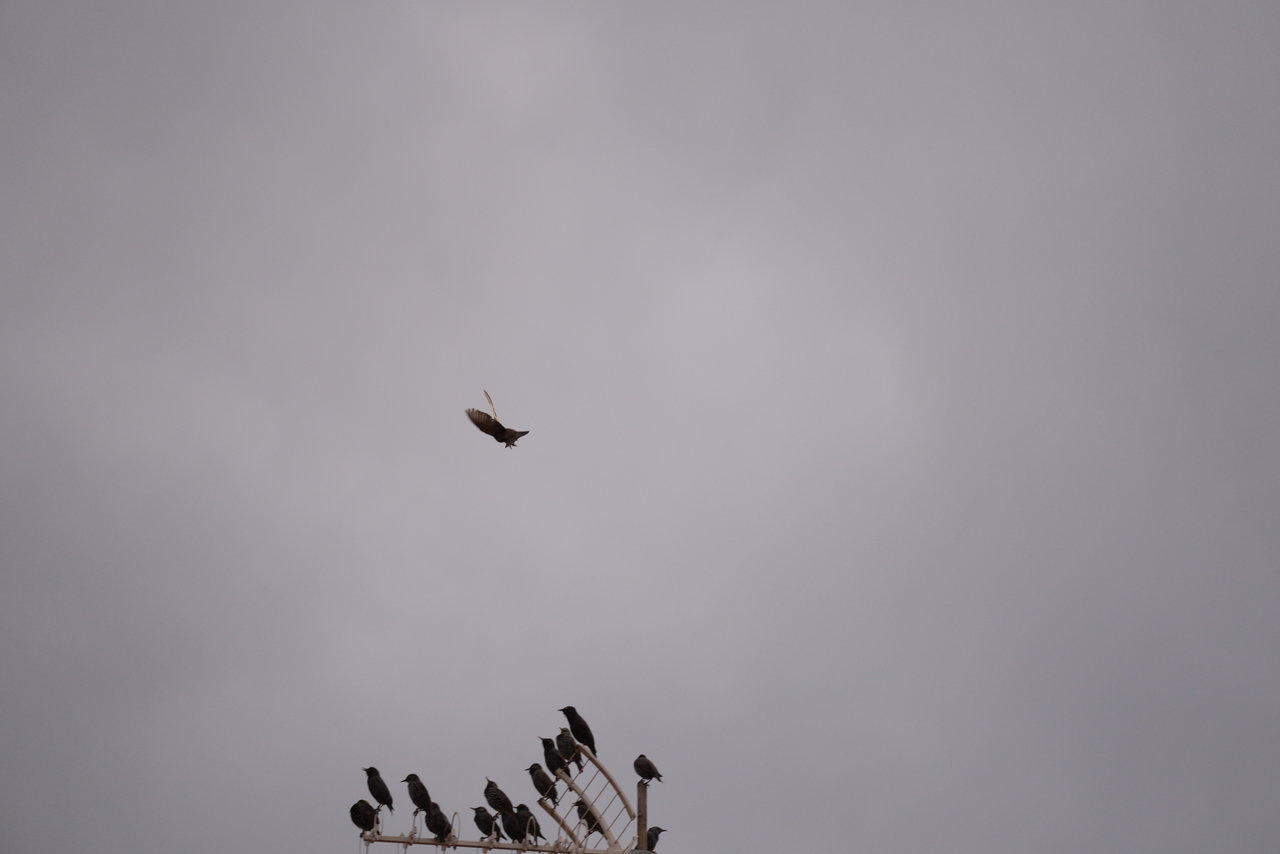

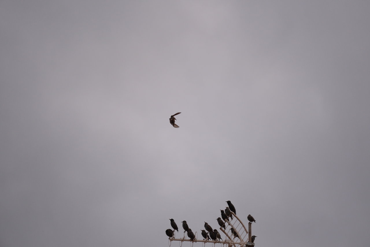

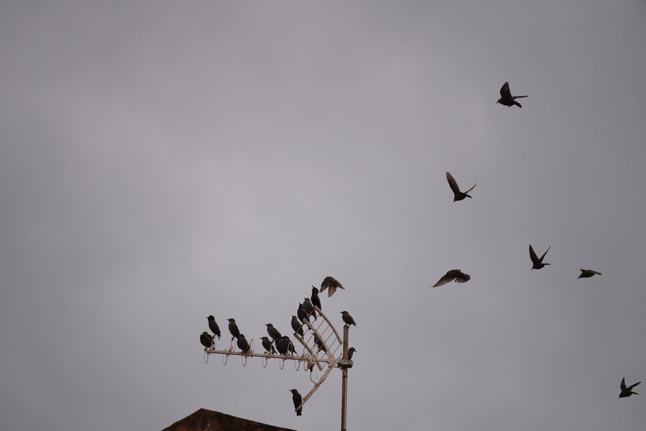

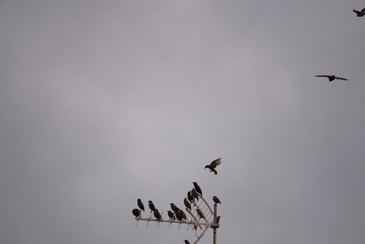

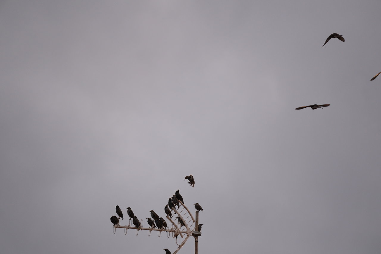

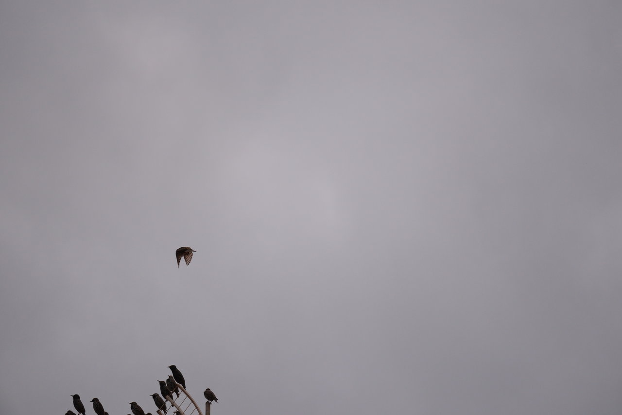

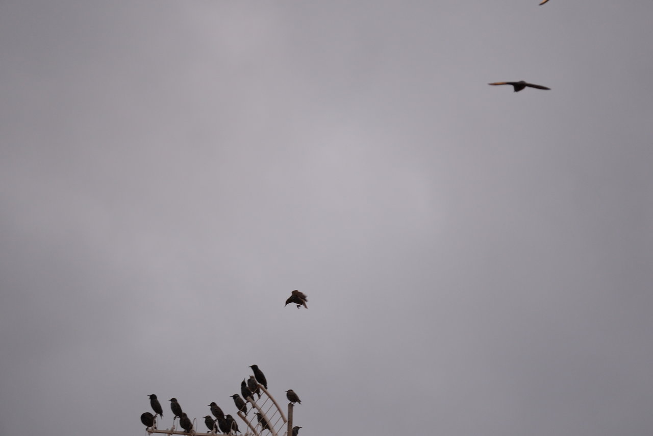

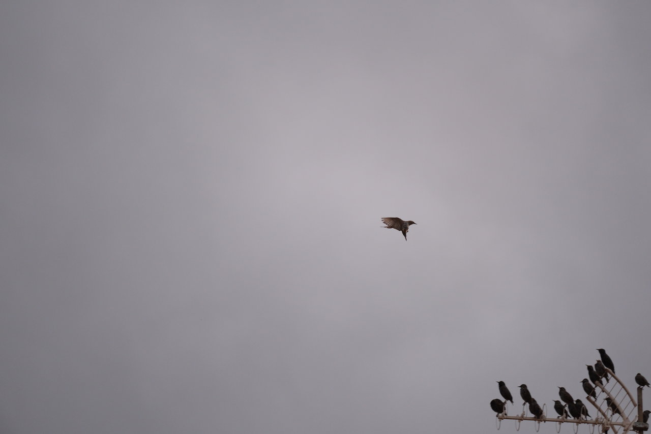

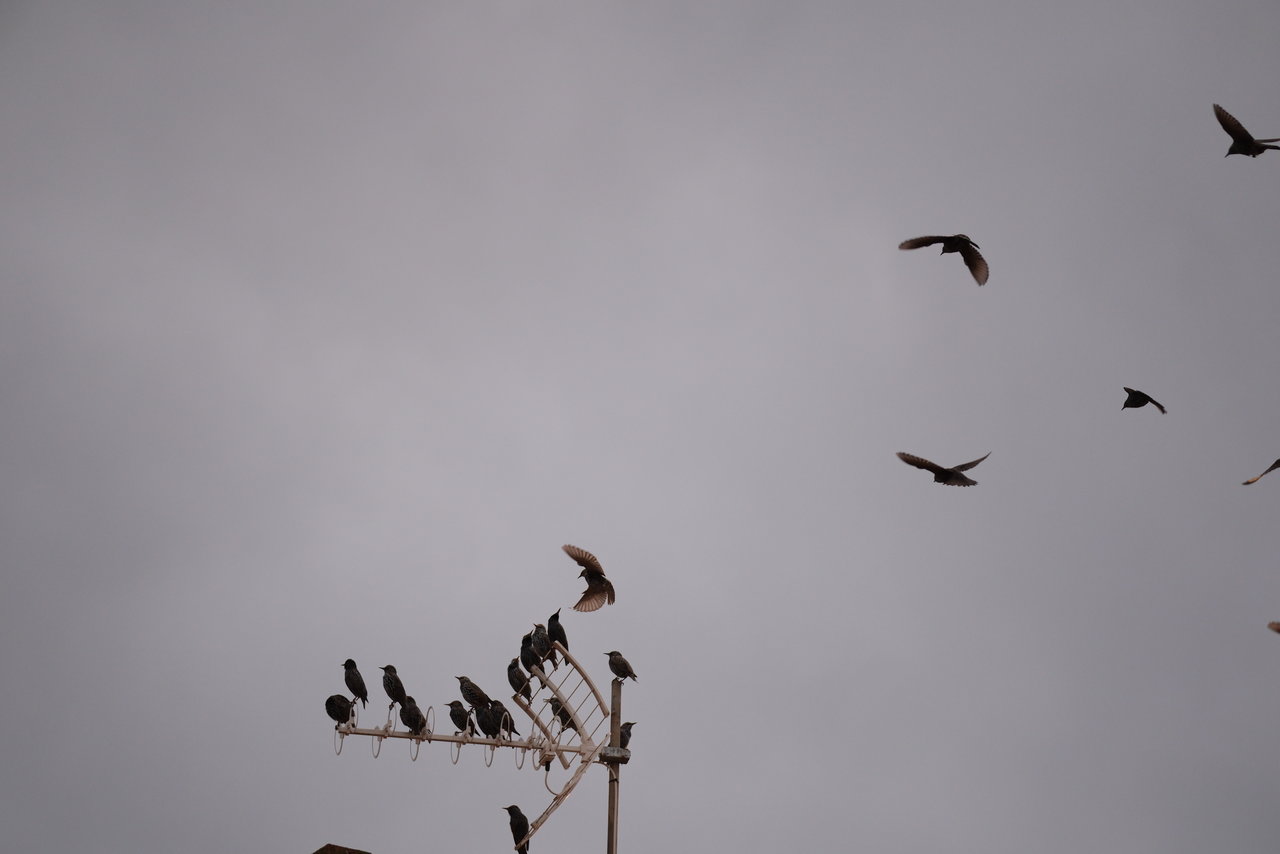

En esta otra serie, seguí uno de los numerosos pájaros que había por la zona, lo escogí poniéndolo dentro del cuadro blanco del centro y pulsando el AF-ON en ese momento.
Se trata de una maniobra de aterrizaje en una antena siendo observado por numerosos conjéneres.
Pongo la foto sin recortar, que no le puedo dedicar tiempo.
El foco solo lo perdió cuando consumó el aterrizaje, ya confundido entre los otros pájaros, pero mientras no llegó ese momento, el foco seguía en él.
