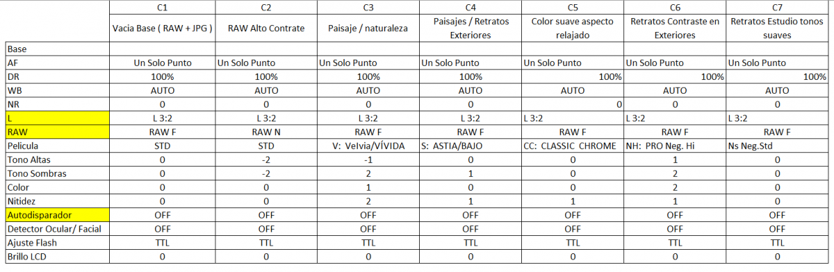

No sé exactamente a lo que te refieres, pero entre los menús Q que lo puedes editar, nombrarlos, etc y la posibilidad de configurar los botones Fn más My Menú, creo que te dará todas las posibilidades posibles, por lo menos a mi sí.
Por si te puede servir.
Ver el adjunto 23135

Lo que no me deja por ejemplo el C1 con solo raw sin jpg, ya que cuando estoy haciendo un trabajo que no se necesitan las fotos al momento, no utilizo nunca la opción raw+jpg y por ejemplo en C2 solo tirar en jpg, para cuando voy por la calle y utilizo el acros donde después no voy hacer ninguna o casi ninguna edición.
