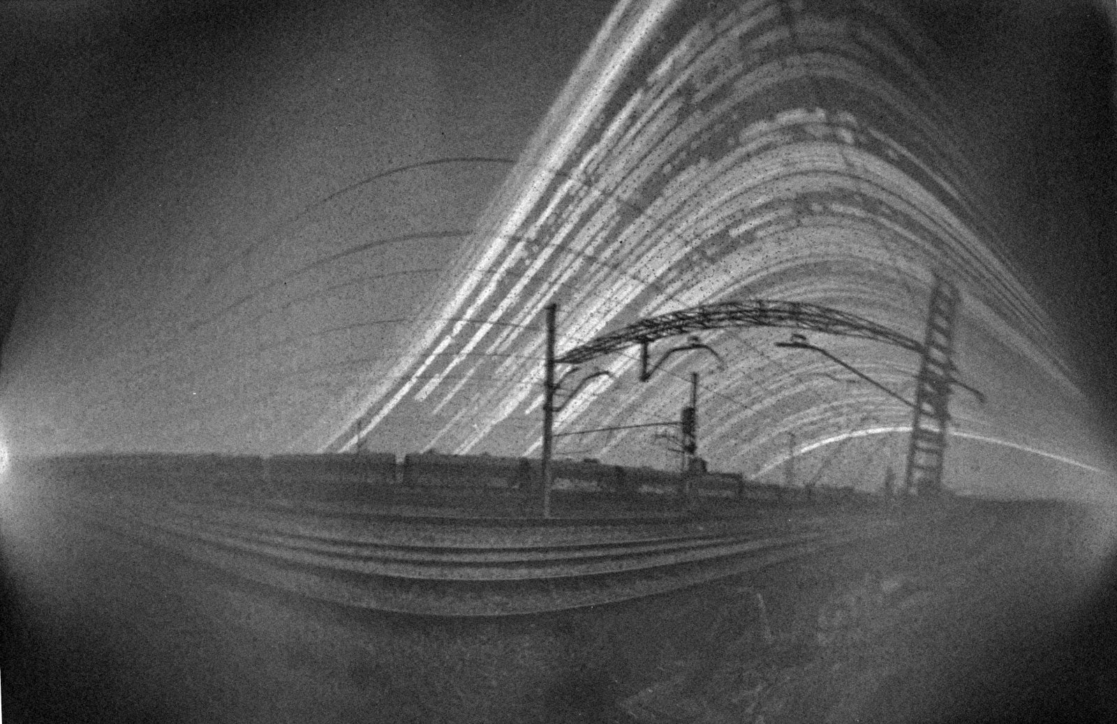

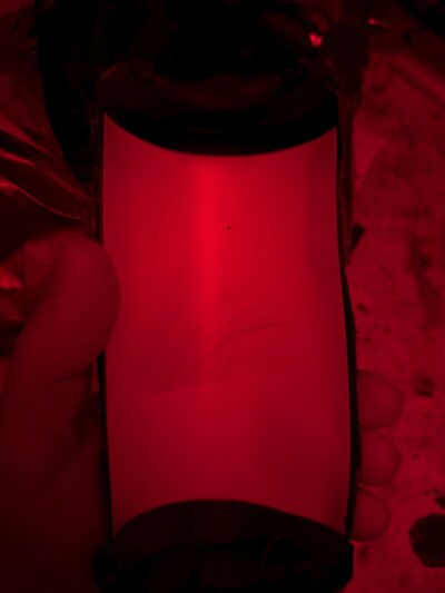

Para la primera me puse a experimentar a raíz de un interesantísimo estudio de @Guillermo Luijk sobre la geometría propicia para estos inventos:
Yo siempre había usado proyección plana o cilíndrica pero me animé con dos "semilatas" para cubrir los 180º y para ser la primera prueba no está mal, pero creo que tiene una construcción bastante mas compleja, de hecho se me derritió un hilillo de silicona sobre el papel, y ahora tengo un "muñequito" que forma parte de la obra jejeje

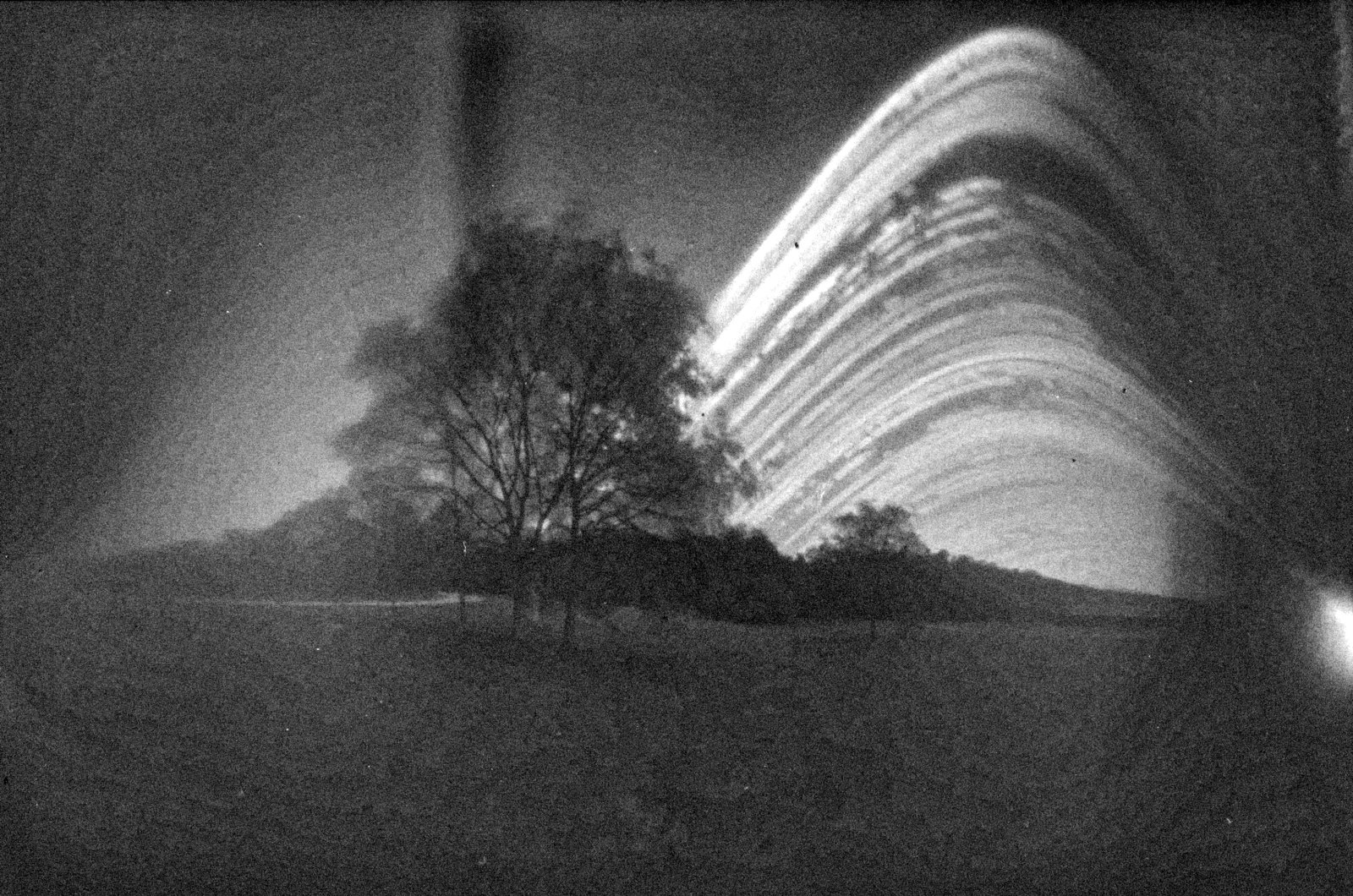

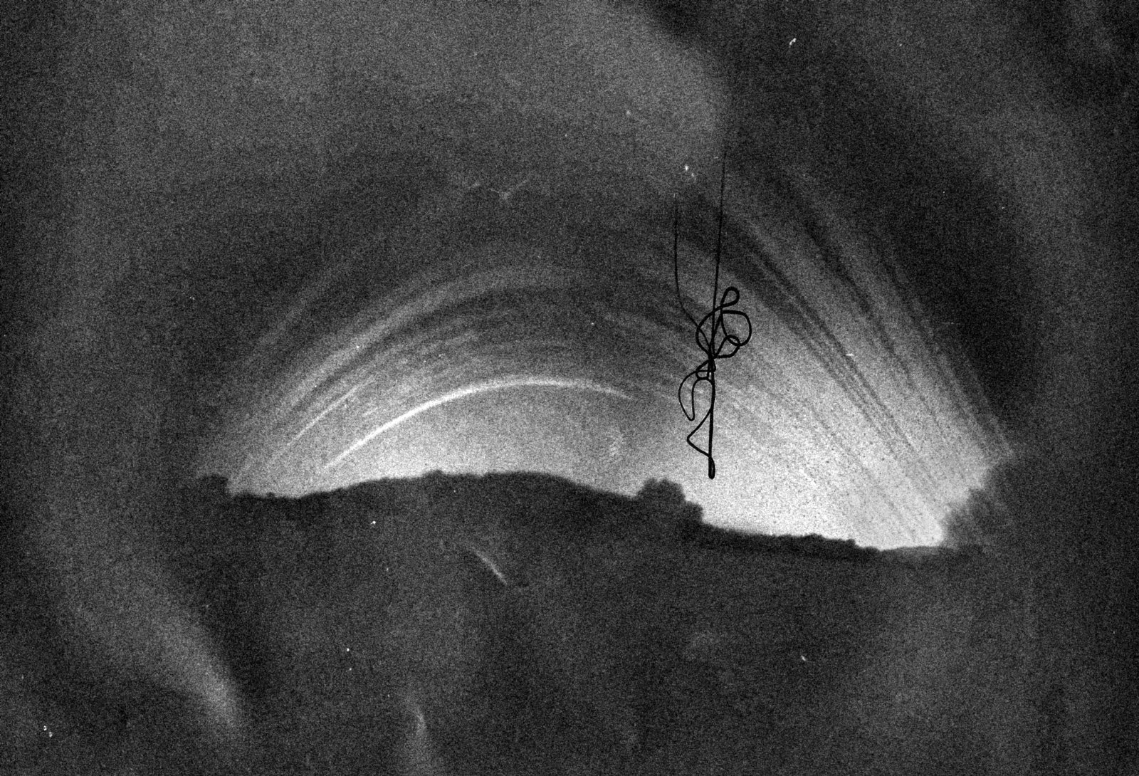

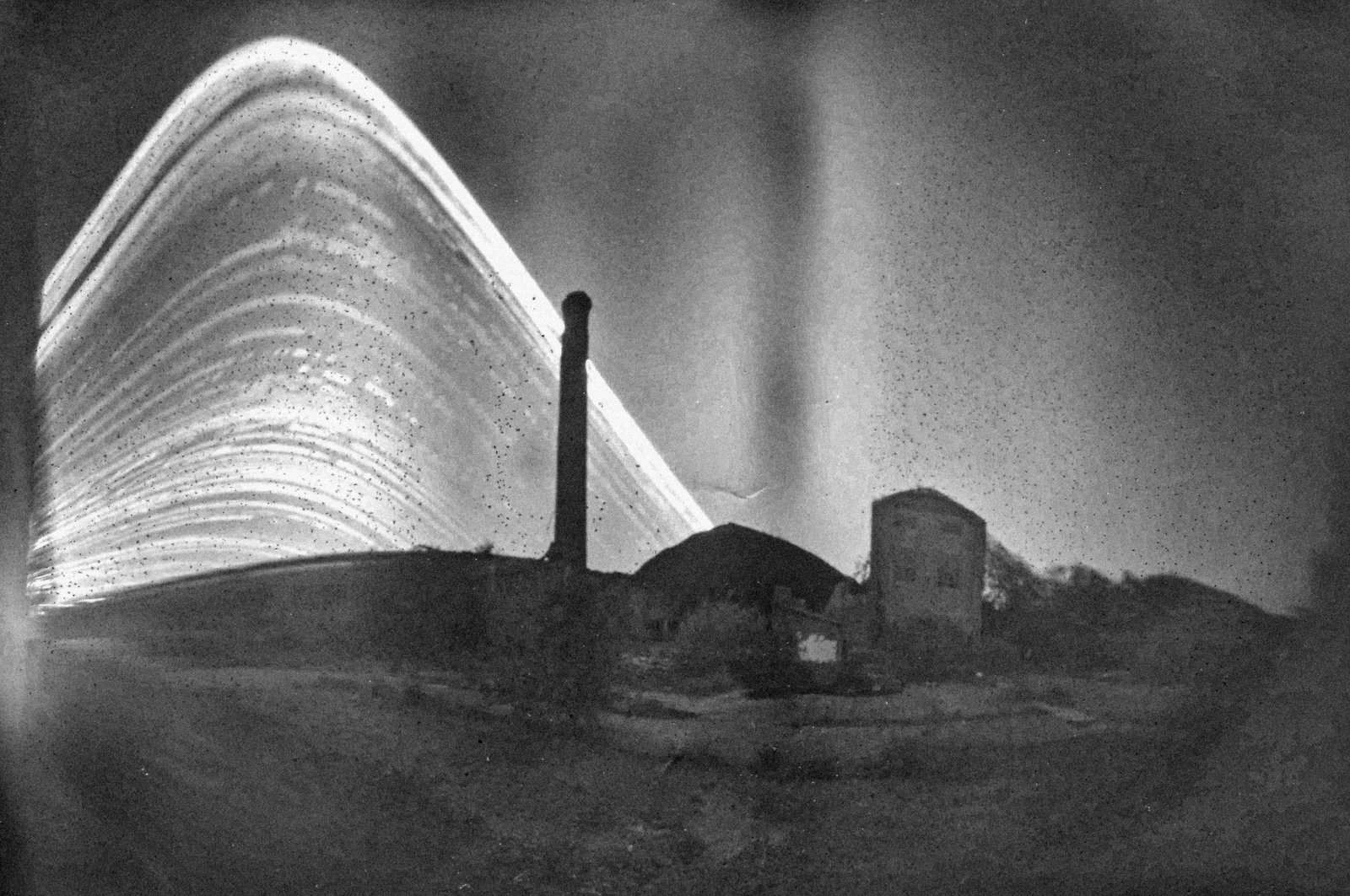

Y aquí el resto, decir que la mayoría están muy forzadas ya que me han quedado sub-expuestas y se nota en el rango dinámico. Hay varios métodos para el cálculo del diámetro del estenopo, junto con que usé quizá un material demasiado grueso y no me atreví a hacer una lente de cianocrilato como llegué a ver por ahí. Me lo apunto si me animo de nuevo en el futuro:
Excelente @Javier Castro! entonces la primera fueron dos semilatas con rotación relativa entre ellas, y has hecho el composite no? no tienes una foto del invento?
Si estaban perfectamente paralelas en el eje vertical el montaje de la panorámica debería ser tan sencillo como superponerlas una junto a la otra, como intuyo que has hecho. Me has quitado un poco las ganas de hacer yo mismo el experimento (que llevo 4 años procrastinando :D) porque ya no sería el primero, pero me alegro de que el estudio te haya servido de inspiración. No me extrañaría nada que fueras el primer fotógrafo que ha hecho una solarigrafía panorámica cilíndrica de más de 180º, porque incluye bastantes rarezas todas al mismo tiempo: solarigrafía de solsticio a solsticio, cámara semilata, captura dual y montaje panorámico por solape simple. Así que creo que la imagen tiene bastante mérito y debería ser apreciada en el mundillo aunque no sea perfecta.

Te puedo pasar si quieres los escaneados en crudo, aunque temo que el escaner que usé me hizo los TIFF en 8bit y al fusionar ambas e intentar contrastar me hizo un banding muy exagerado que intenté suplir con ruido gausiano... creo que voy a buscar otro escaner mejor y si quieres te las paso bien.
Aquí dejo algunas fotos del invento de esas semilatas en cuestión, que como puedes comprobar no soy muy manitas pero aguantó 6 meses de viento y lluvia asturianas:

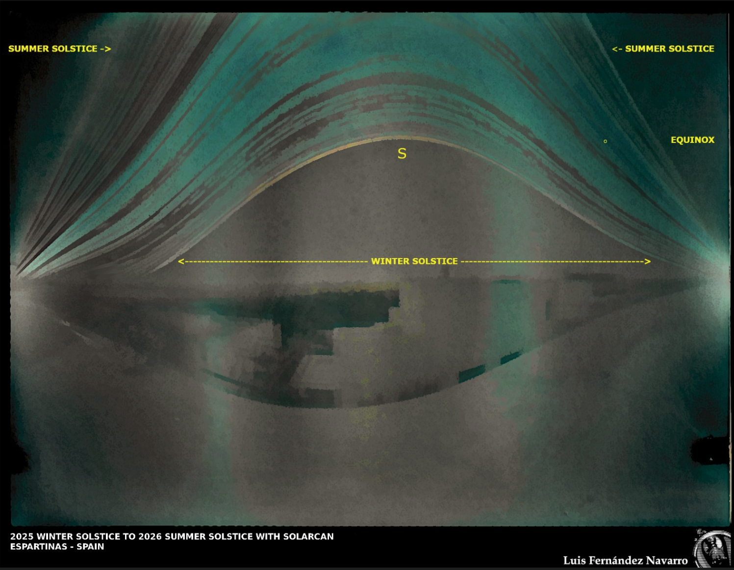

Muy bueno jeje. Bueno pues ya está tu imagen incoporada al artículo:

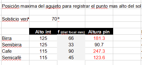

Felicidades de nuevo, y te animo a ir a por una que abarque los arcos completos del verano. En función de la focal de la lata que uses puede calcularse la altura necesaria de papel fotográfico.

En cuanto a las "semilatas", la construcción es bastante mas laboriosa, y debido a la menor distancia focal hay que ser aun mas preciso con el pinhole (mas pequeño), pero también tiene la ventaja de que, según calculé, era la única que efectivamente me iba a dar arcos completos, el resto me obligaba a una lata mas alta.
Si te animas a repetir, quizá buscaría una forma de sujección más rígida que la cinta americana. Y sobre el sitio, piensa que estás capturando más de 180º, así que si la colocas en un poste de valla no sería descabellado que los cables y postes contiguos se metan en los extremos de la foto. Esto no tiene porqué ser malo porque vendría a demostrar el ángulo superior a 180º, pero es bueno saberlo.

Es muy mala, la tengo que rescanear, pero por lo visto ya se ha hecho justo ahora (y mejor) aunque no de arcos completos por arriba, tengo que ver si localizo esta persona para ver como ha podido hacer 180º con una solarcan
