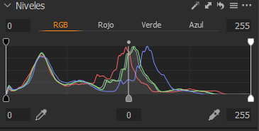

El rango de dinámico de la escena es el que es y no hay forma de cambiarlo.
Sin en cambio el rango dinámico de una foto RAW basta con estirar el histograma y llegar a los extremos es decir Nivel 0 y el 255.

Eso no cambia el rango dinámico. Lo que estás haciendo es estirar el histograma al máximo pero el rango dinámico está limitado al que tenga la cámara. Si la cámara tiene un RD de 9 pasos, por poner un ejemplo, por mucho que ajustes los niveles no vas a poder conseguir un RD mayor, es decir, entre el negro y el blanco no puede haber una diferencia mayor de 9 pasos, si la hay vas a perder información en luces o en sombras, o repartido entre las dos, eso ya queda a elección del fotógrafo
Un saludo.
Esta claro que nunca vas a conseguir más rango dinámico, que el que te ofrece la cámara por supuesto.Es decir que si camara tiene 14 EV y la escena 16EV voy a obtener 14EV y perderé 2EV. Si la escena tiene 10EV obtendré 10EV, pero podré corregirlo en el revelado RW, hasta los 14 sin peder información tonal.
Aquí estamos hablando de aumentarlo cuando la escena tiene menos rango dinámico que lo que ofrece la cámara.
Por ejemplo un día de niebla cerrada, ( que tendrá un RD de unos 5EV ) si la foto la expones según en fotómetro de la cámara ( toda la información tonal se acumulará sobre el nivel 128, el histograma será una montaña empinada sobre nivel 128) y la foto tendrá ese rango dinámico, ahora bien con los niveles lo puedes extirar hacia los negros y blancos aumentandolos.
De esta forma para aquellas escenas que tienen menos RD que lo que da la foto, lo puedes aumentar hasta el que te ofrece la cámara.
Otro tema es que la foto te pueda gustar más o menos, pero para eso tiro en RAW, para darle el aspecto que a mi me gusta en el revelado.
Aunque ya es otro tema pero en estas tomas de rango dinámico de la escena menor que el de la cámara ( lo veo en el histograma que me muestra la cámara ) prefiero derechear el histograma variando los ajustes de exposición, y luego corregirlos en el revelado del RAW a mi gusto. De esta manera aprovecho sl máximo la información tonal que me da la cámara.
