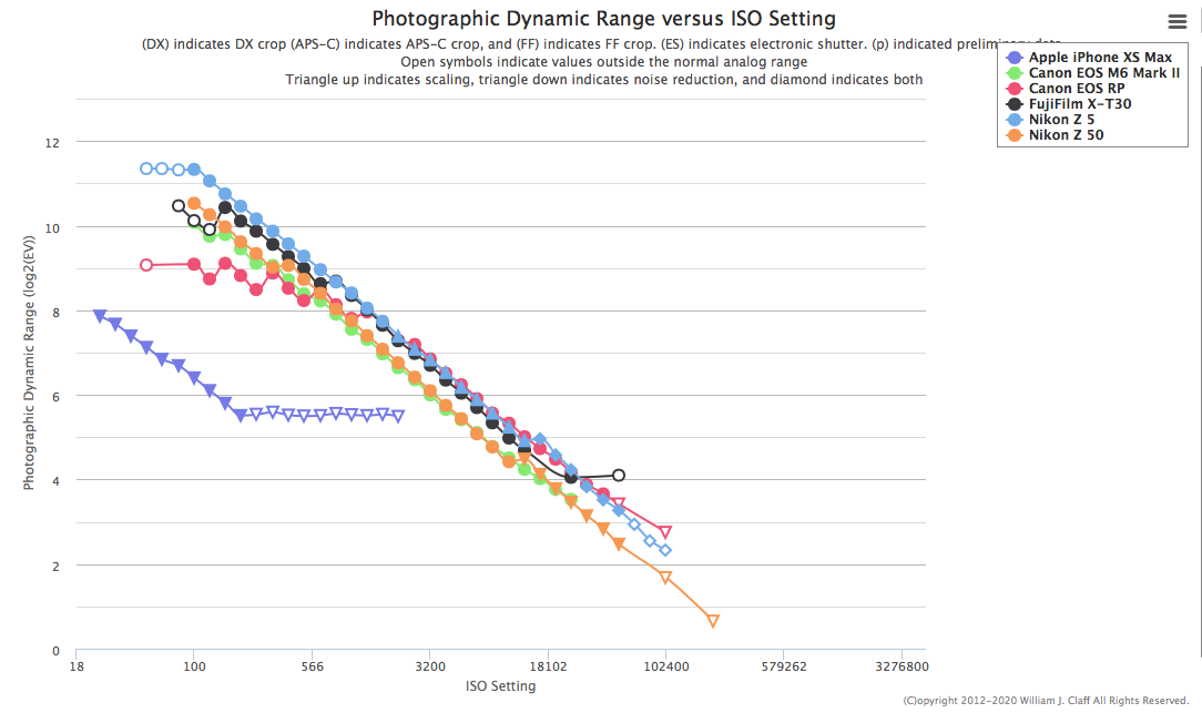

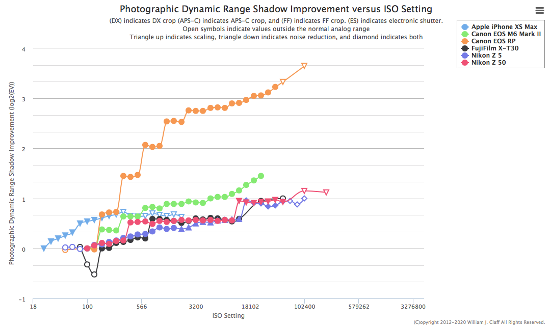

Dado que dxomark no puede comparar los sensores x-trans, he encontrado esta web: Photons to Photos
Adjunto un par de gráficas comparando el sensor de la X-T30 con otras APS-C y FF básicas.
He incluido también el iPhone XS Max para tener una referencia.
En qüestión de rango dinámico, solamente la veo superada per la Z5 (FF) hasta ISO 400, y por la Z5 y RP a partir de 12800.
En cambio, en recuperación de sombras, la X-T30 es ampliamente superada hasta ISO 800. Entre 800 i 12800, solamente la M6 II y la RP (sobretodo esta última) están por encima.
Estos datos junto con la buena posición que ostentan los objetivos Fujinon hace que tengamos un equipo a la altura incluso de algunas FF.
