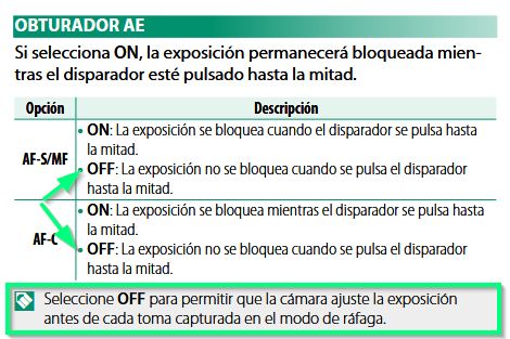

Hola, se que es una pregunta muy básica, pero no encuentro manera, resulta que cuando hago una ráfaga (o simplemente tengo el disparador mantenido a medio pulsar) la exposición se calcula al inicio y no varia ni se recalcula en las siguientes tomas, es como si el AE se bloquease nada mas pulsar (y juraría que antes no era así).
Le he dado mil vueltas a todas las opciones y estas que son las mas evidentes las tengo en OFF para ambos modos y aun así no consigo que la exposición deje de estar bloqueada:

Para desactivar el bloqueo de exposición mientras está el botón de disparo activado en ráfaga:
  • Para variar la exposición con cada disparo, seleccione [OFF] para (llave inglesa) [AJUSTE DEL BOTÓN/DIAL] > [OBTURADOR AE] .
